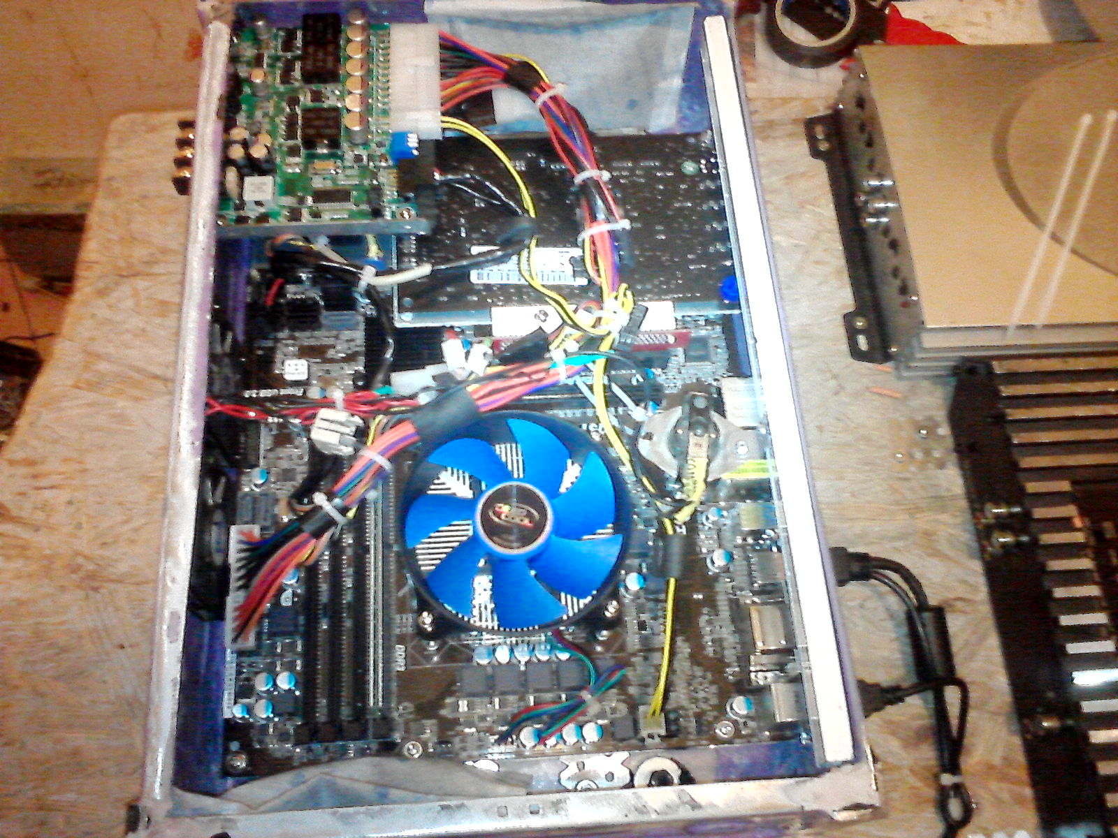

Экранировать точно ненужно!
Если есть беспокойство, то можете попробовать отвести на 0.5 метра один из кроссоверов. Думаю, разницы вы не услышите. Т.е. в теории она конечно есть, из-за того что катушки стоят параллельно и рядом, но на практике - это не самое слабое место, способное повлиять на качество звука.
Привожу полную компоновку системы - может кто подскажет что правильно а что нет, разводка идет моножилой 3,14мм кв, сигнальные межблочники еще не готовы но будут 10-15см в длину, думаю помех не наловят. В качестве головы компьютер с покачто аудиджи 5,1 и kx драйверами на звуковуху.
