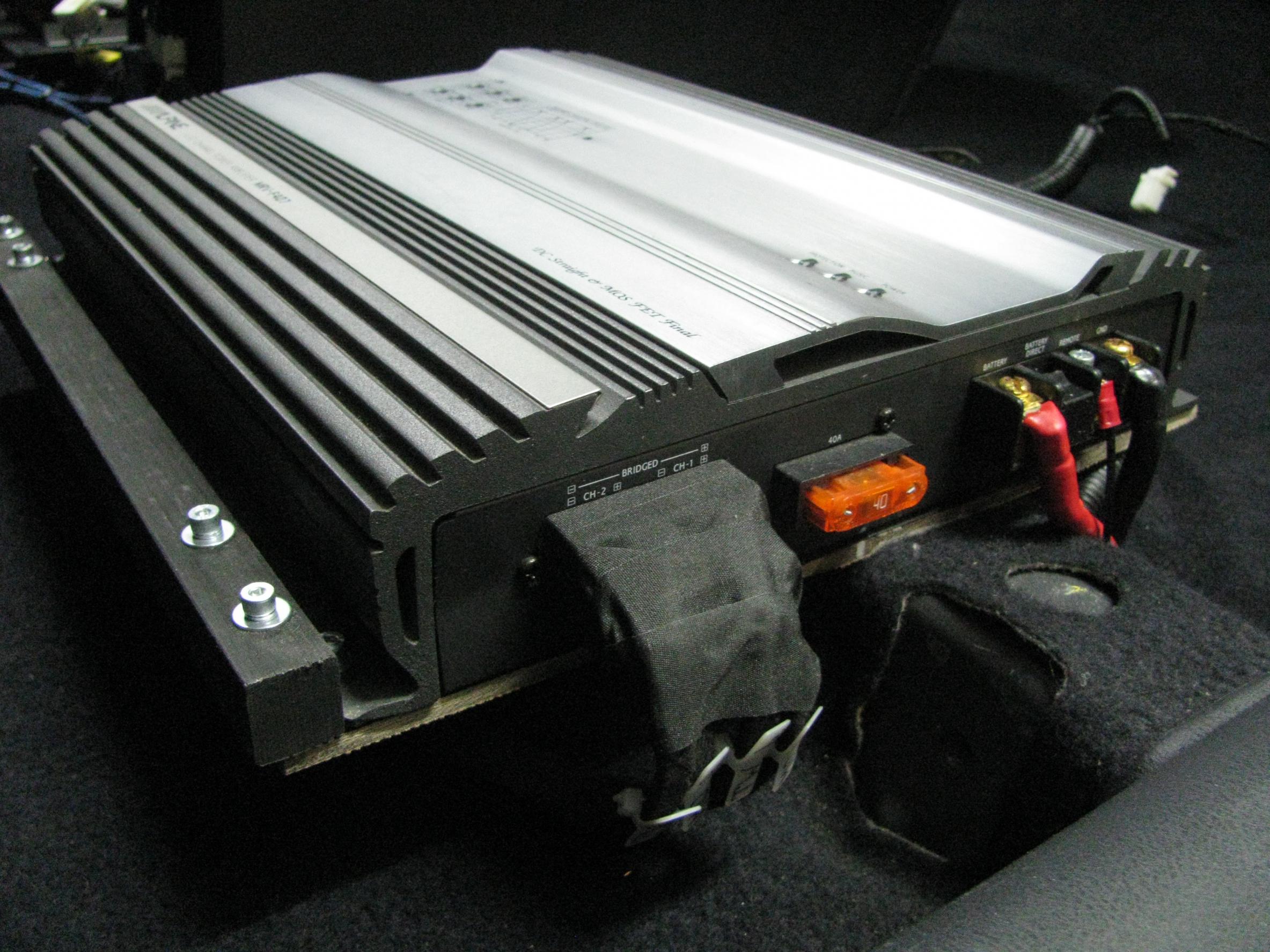

Фронтальный усилитель и процессор, под сиденьями. Инженеры Хонды потрудились на славу, чтобы усложнить жизнь любому кто захочет туда что то поставить К сожалению не фоткал до, только после, но если в двух словах, то там мешает все...
