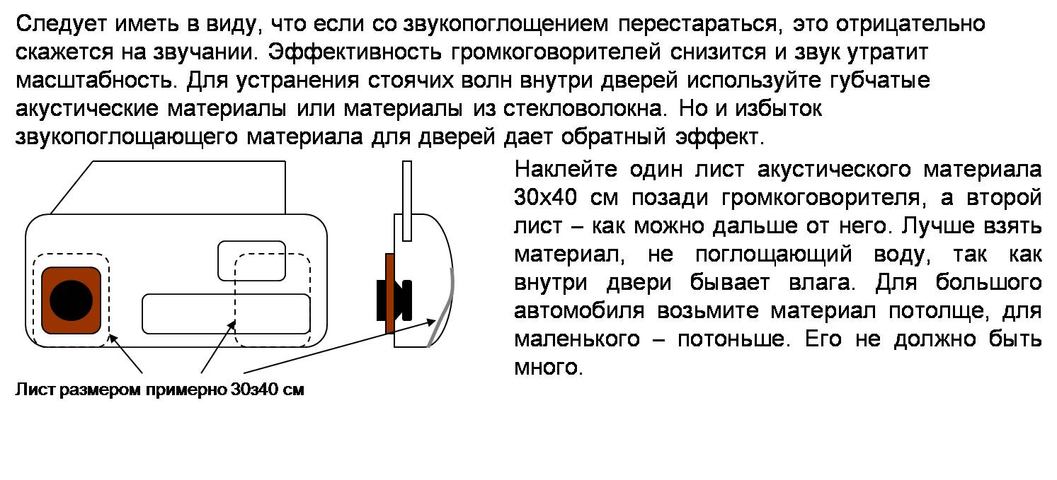

Вот разворошил старую тему, т.к. не нашел однозначного ответа на следуюший вопрос
Так сколько и какого материала клеить на внешнюю филенку (кроме вибры есс-но)?
В Art of installation дают следуюшие рекомендации
Вложение 26479
кто что думает???
Не согласен. Наличие шумопоглотителя на филенке по всей площади с т.з. звука даст весьма положительный эффект, препятствуя многократным отражениям и, соответственно, снижая вероятность призвуков (у нас же все равно не идеальный закрытый корпус). Вот только выбор материала в данном случае, увы, очень ограничен. Например, традиционные шумопоглотители весьма гигроскопичны, не будут успевать высыхать - в результате внутри двери постоянно будет сыро (даже в сухую погоду). Для динамиков тоже не оптимальная среда, кстати. Потому в ассортименте Шумофф и предлагается заключенный в пленку шумопоглотитель с пирамидальной структурой поглощающей поверхности - Герметон-А15Л. Кстати, Олег, у Вас в комплекте, кажется предусмотрен как раз этот материал для наружных филенок
