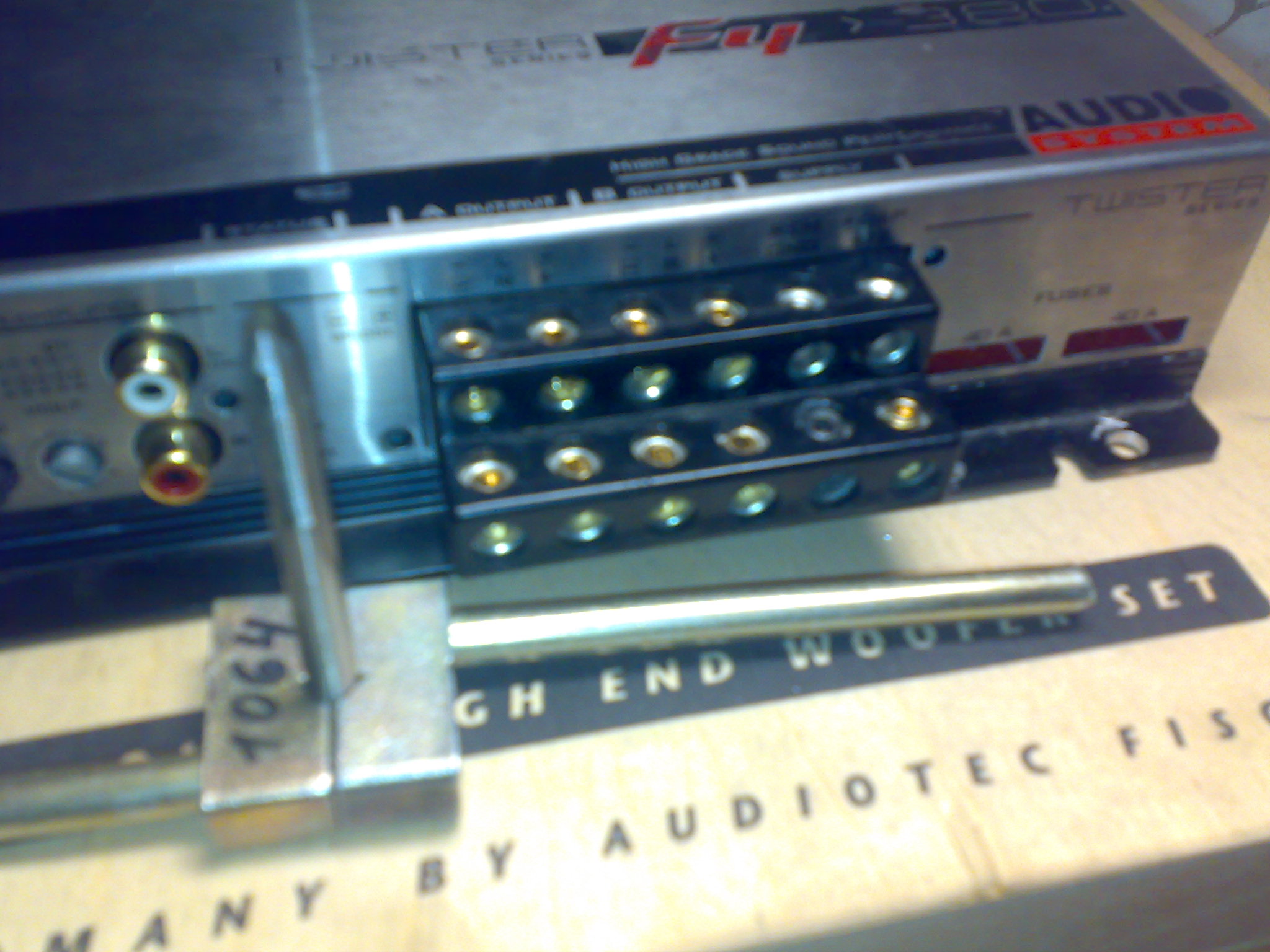

Фотоотчет о восстановлении сорванной резьбы на клемме уся.Ничего сложного , может кому будет полезно.

Сначала планировал нарезать резьбу снизу, но так как отверстие от самореза.Гореинсталлерами "было нарезано под углом " пришлось отказаться.
