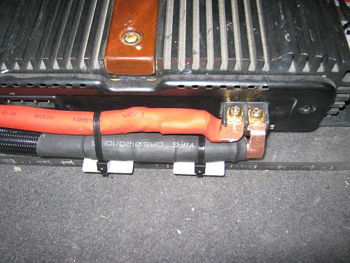

Рома, а вот это мего надёжный и безопасный вариант???
Абсолютно надежный.
Ты не забывай, что у меня сам кабель жестко зафиксирован:
и он уже гарантировано никуда не шелохнется, даже если на него будут воздействовать извне (руками, ногами, и прочими предметами).
Если ты обсепечишь такуюже фиксацию своего кабеля, что бы он оставался на своем месте, даже если открутить его на клемме и кабель фиксировался не только за счет прижима болтом его в клемме усилителя, тогда можно было бы оставить и твой вариант.
P.S.Но все-равно он мне твой вариант не очень нравиться и вот почему - слишком малое пятно контакта и без того в маленьких клеммах.
