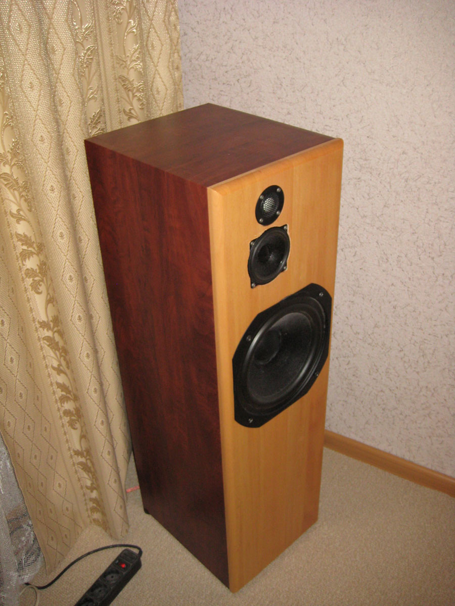

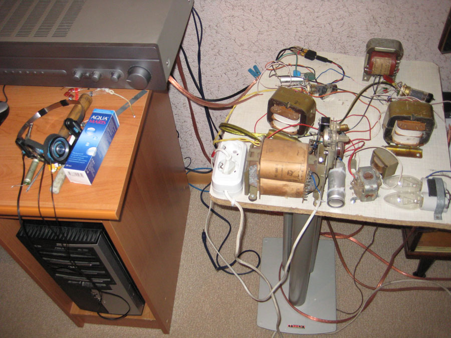

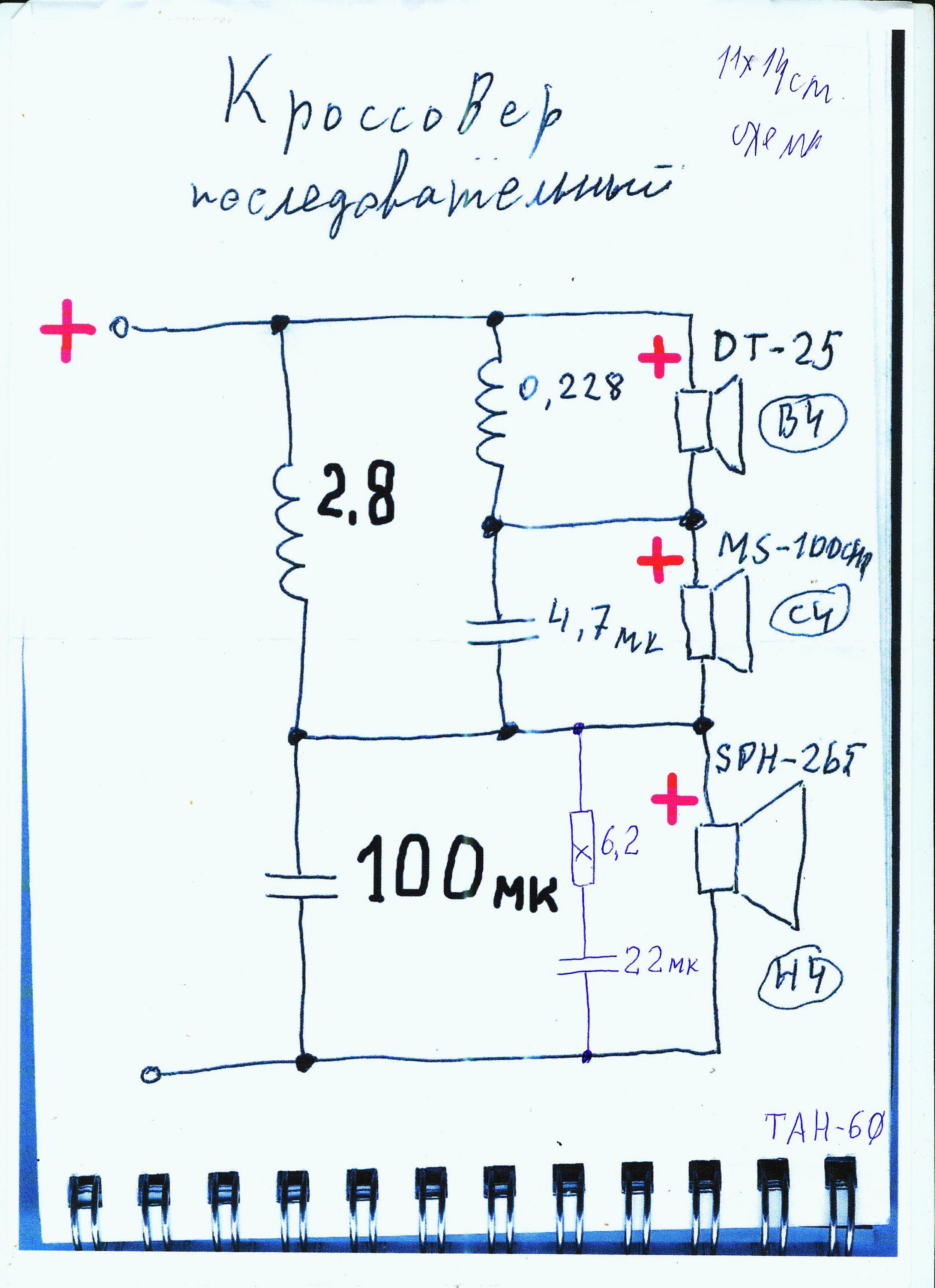

Все началось с домашнего сабвуфера, в коем качестве был приобретен НЧ 10" Monacor SPH-265, затем очередной апгрейд в машине, в итоге пищи Monacor DT-25TB переехали с машины - домой. Так появился задум собрать полноценную домашнюю стереопару, докупив еще один басовик и серединки (MS-100CHQ)... Корпус сделан с МДФ 20мм, бафл - с массива бука, 40мм толщиной. Объем НЧ секции составил около 53л, СЧ - 4л. Вес одной колонки порядка 35кг. На настройку кроссов ушло где-то с год В итоге реализован последовательный фильтр первого порядка. Все играет от лампового усилителя на 6Ф3П, которому конкретно слил магазинный NAD 320 за куеву тучу денег.

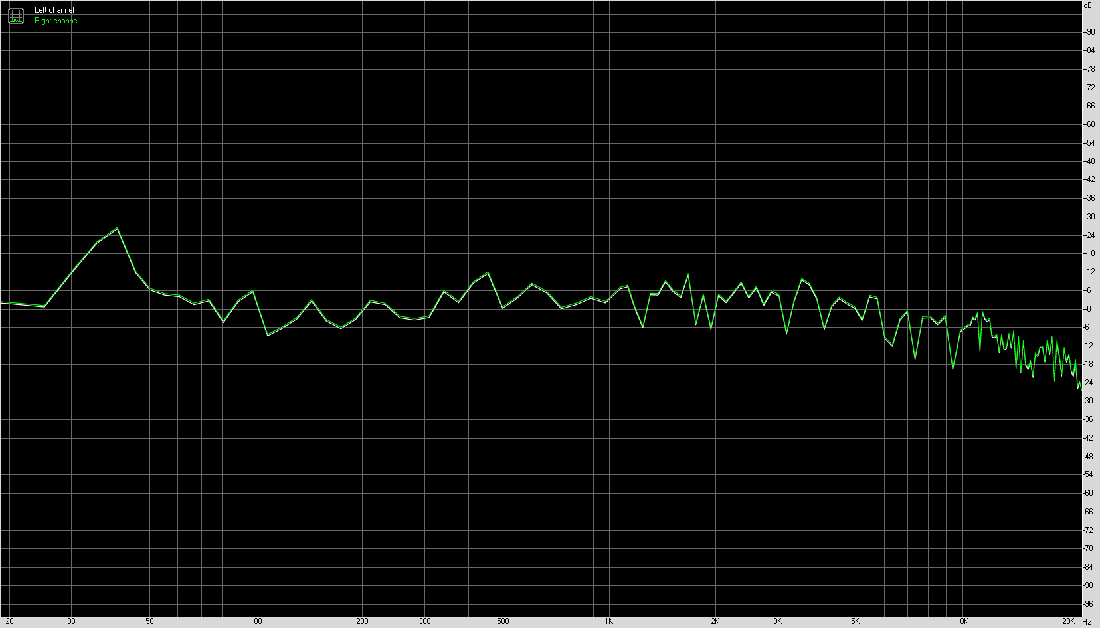

На фото АЧХ сделанная в комнатушке 2.3х4.5м с места прослушивания, видно что есть яркий подъем в области 30-40Гц, Если поставить колонки вдоль длинной стены, как рекомендуют в общем - то горб появляется в районе 60-70 Гц, что еще хуже. Ранее колонки стояли в комнате 17кв.м. - там ярых подъемов не было в силу многих дверных проемов (проходная хрущевка ) В итоге по звучанию - нравится конечно, расстраивает только то, что оказывается много музыки в инете в качестве "лосслесс" не являются качественными.. Разница слышна разительно. Лучше всего звучат тестовые диски, блин .... Львиную долю на качество звука повлияла еще и замена усилителя на ламповый (хоть и самый простенький).
