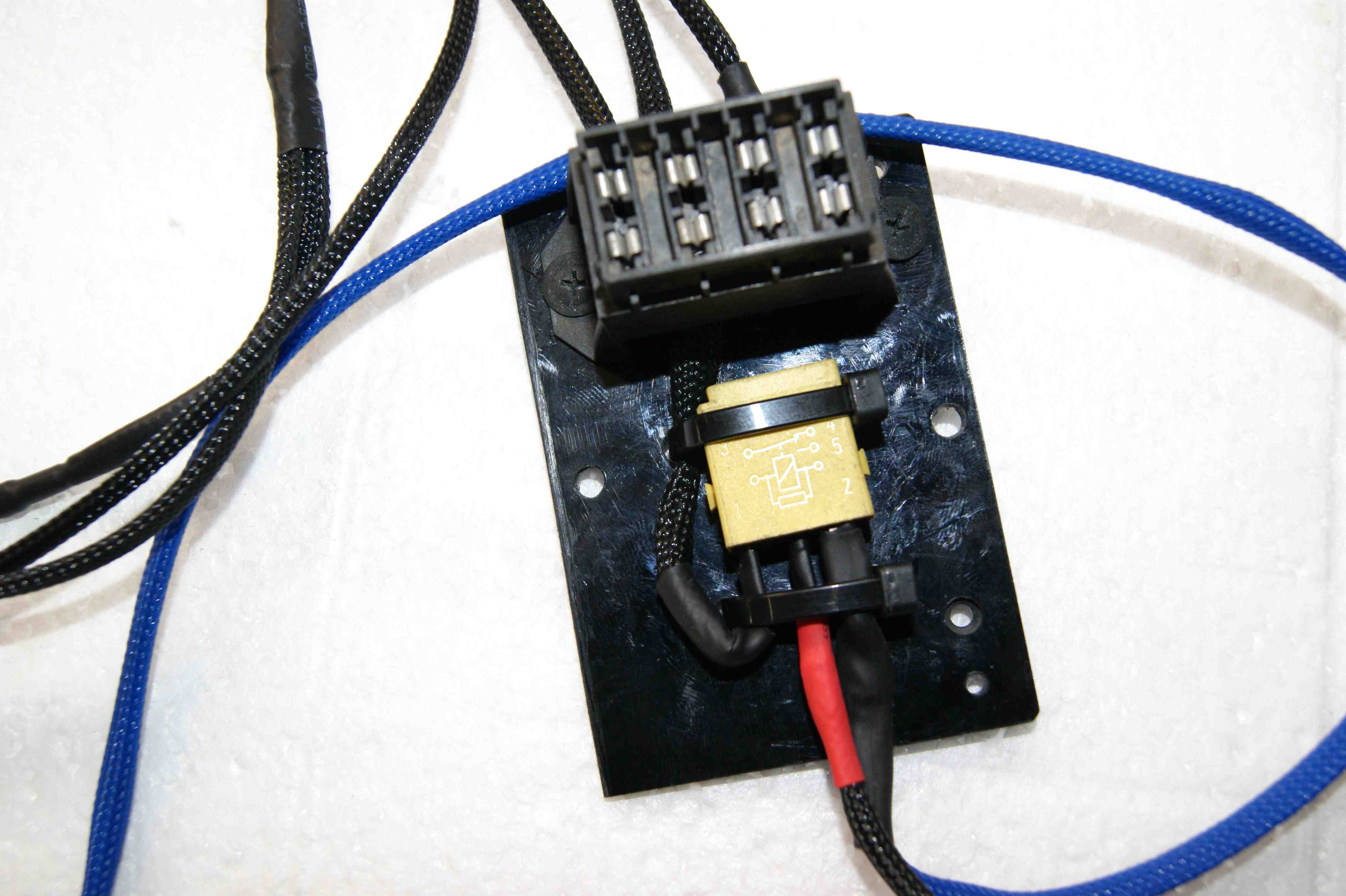

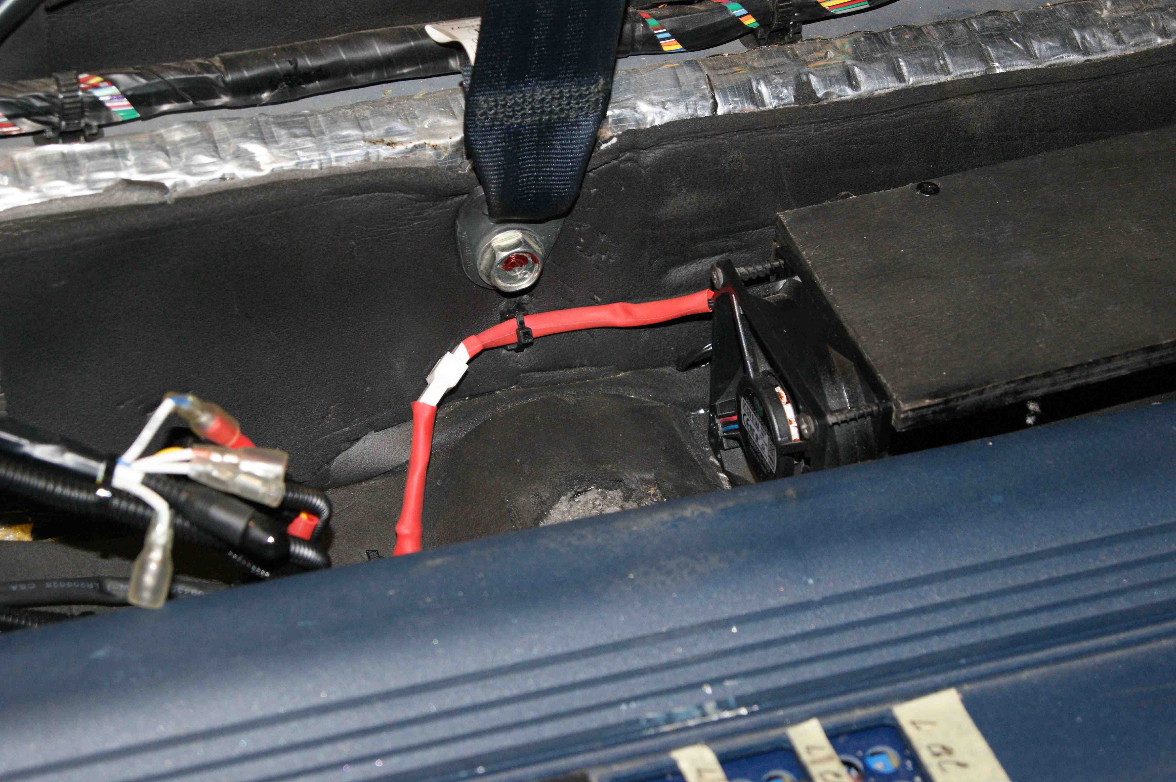

Для коректной работы зделали силовое реле "ремоута" через которое кроме усилителей подключили ещё и дополнительный вентилятор охлаждения Audison VRX 6.420.2. Двойной предохранитель запитан от аккамулятора напрямую и обеспечивает питанием ГУ с процессором (alpine pxa-h 800).
Отдельно провели минус на усилители, конденсатор, ГУ, процессор.
