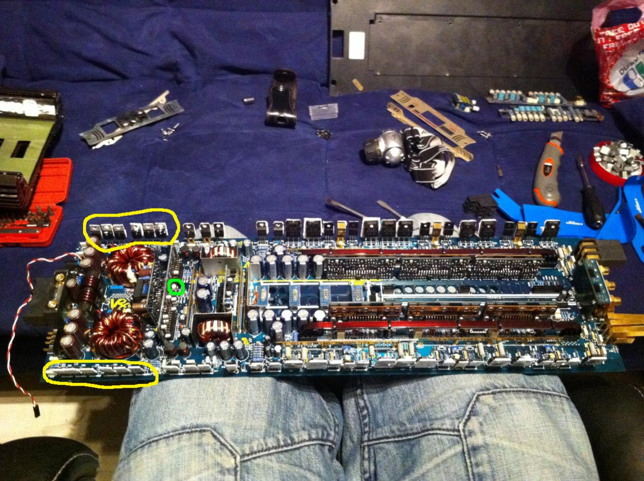

Сообщение от ShizoManiak Посмотреть сообщение
Правая сторона играет вне зависимости от того заведен двигатель или нет, левая сторона играет очень тихо, и так же вне зависимости от того заведен двигатель или нет.
Но проходит 5-7 минут, и все играет как нужно.
Кстати еще один момент.
Когда усилок не подключен к питанию, т.е обесточен (плюс и минус) вообще отключены от него, то по прошествию нескольких часов при подключении их обратно, даже на холодную, усилок работает сразу, на обе стороны без прогрева.
Либо если машина стояла на солнце, то систеMа может вообще сразу заиграть без прогрева.
Вот и иди понимай, в блоке питания проблема, или нет?!
Где на картинке (конденсатор "софт-старт")?
Где на картинке ( силовые транзисторы блока питания )?
О каких платах на картинке речь? Какие платы нужно передернуть?
Зарание спасибо за ответы.
И еще вопрос, возможно Вы знаете, где можно достать, купить схему на данный усилитель
VRX6.420
Зеленым отмечен "софт-старт", желтым - транзисторы блока питания.
Платы, которые стоит передернуть - справа на фото 6 штук с медными пластинками и надписью на них "Линейный драйвер".
Схемы нет. Аудисоны свои схемы не дают, даже за деньги.
Что значит "правая сторона"? Это все три канала или только какой-то один? Если все три канала, то нужно смотреть питание там, где оно расходится на две стороны усилителя (одна сторона платы 3 левых канала, вторая сторона 3 правых канала). Оба блока питания идут и на левые и на правые каналы, один блок питания делает положительные напряжения, другой - отрицательные для всех каналов.
