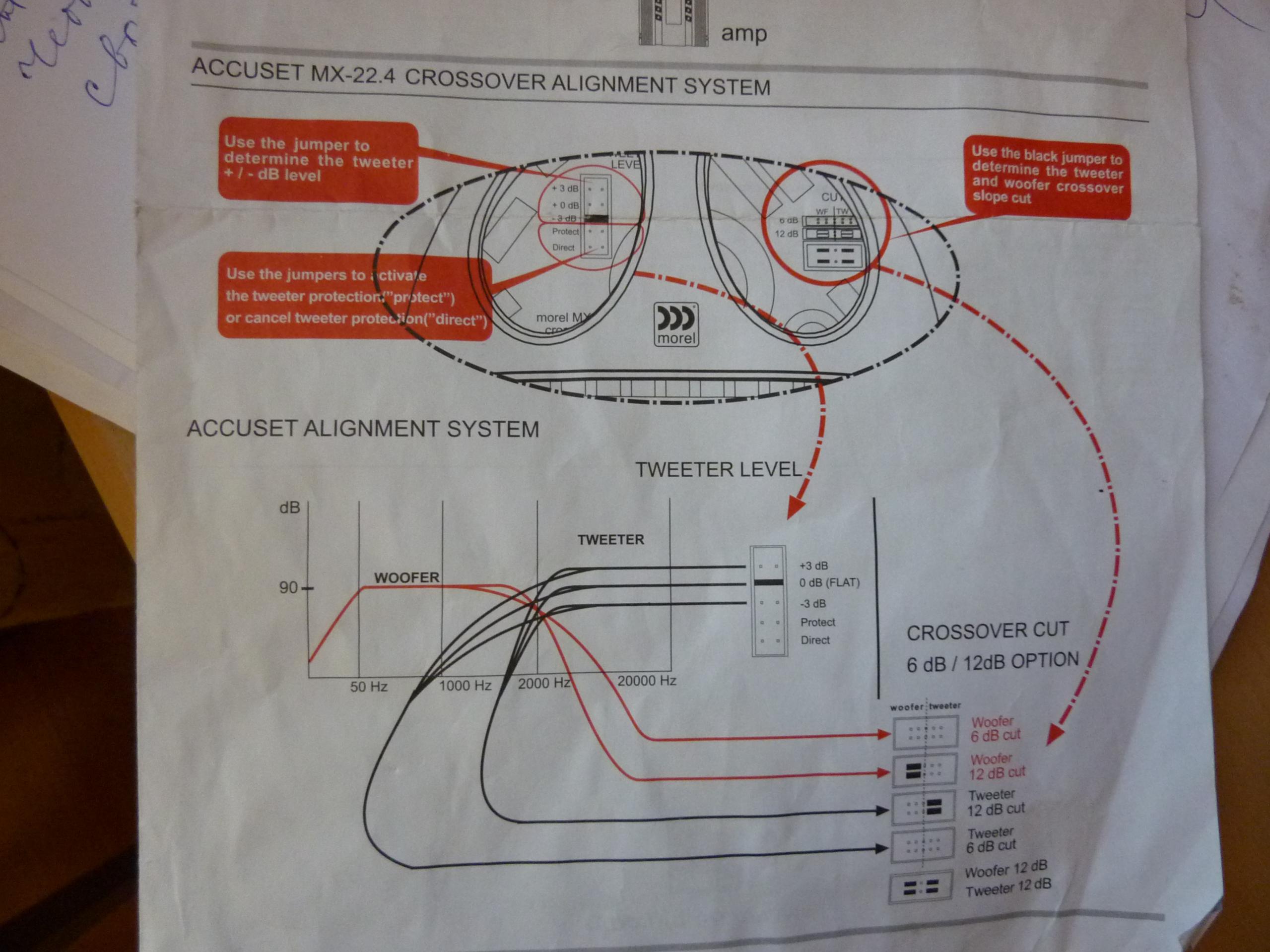

По умолчанию Пасс кросс МХ 22,4 (Морель)
Кто имел дело с подобными кроссами? Имеют ли они "право" на применение со своим комплектом -!Морель гибрид овац 6" и оптимальные настройки для этого комплекта( или какие не надо выставлять)?
P.S. Миды в з\я 5,3литра .
