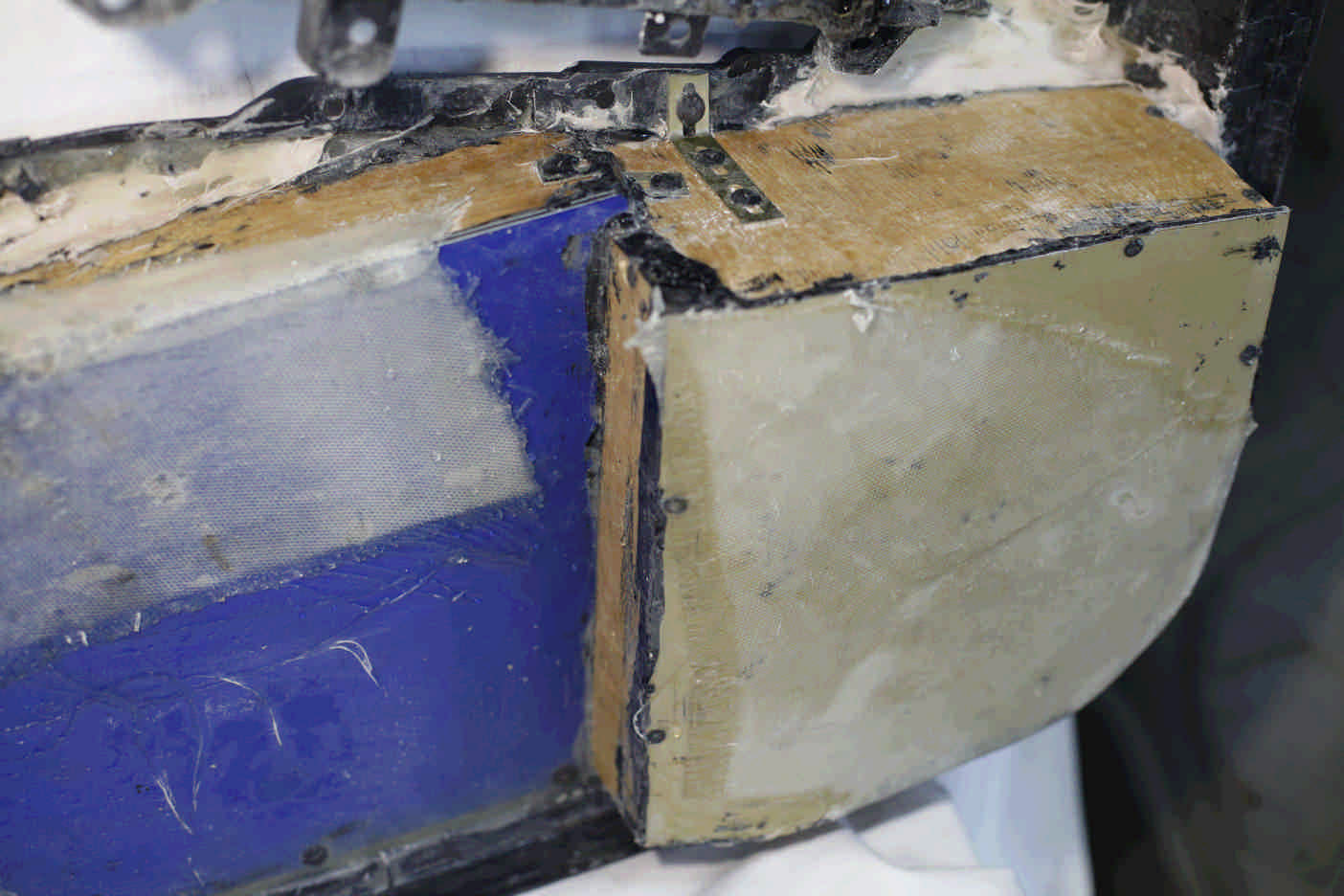

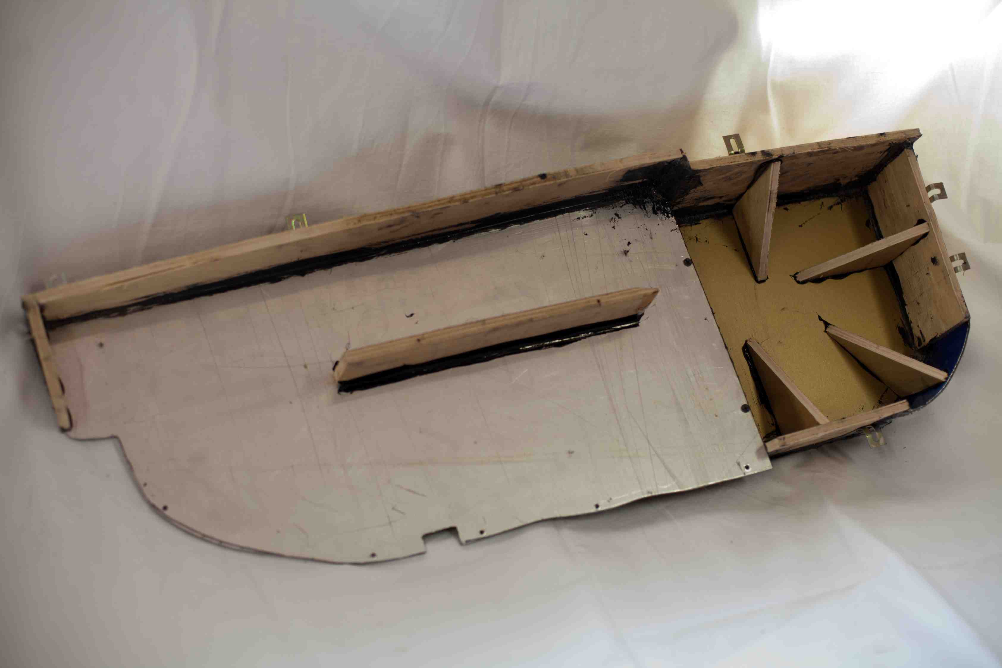

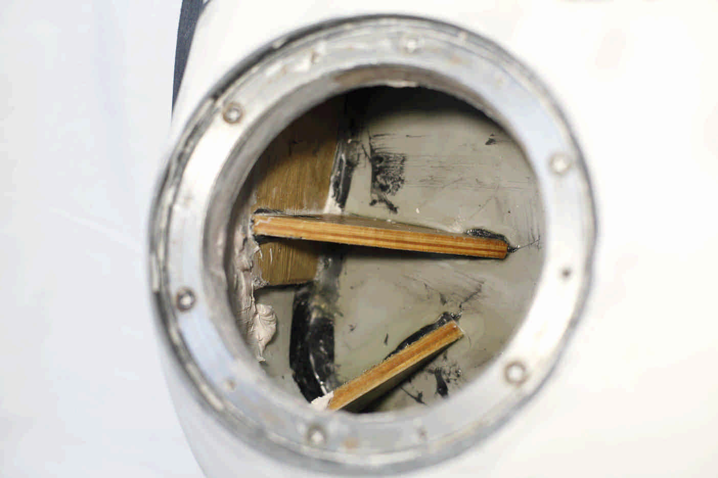

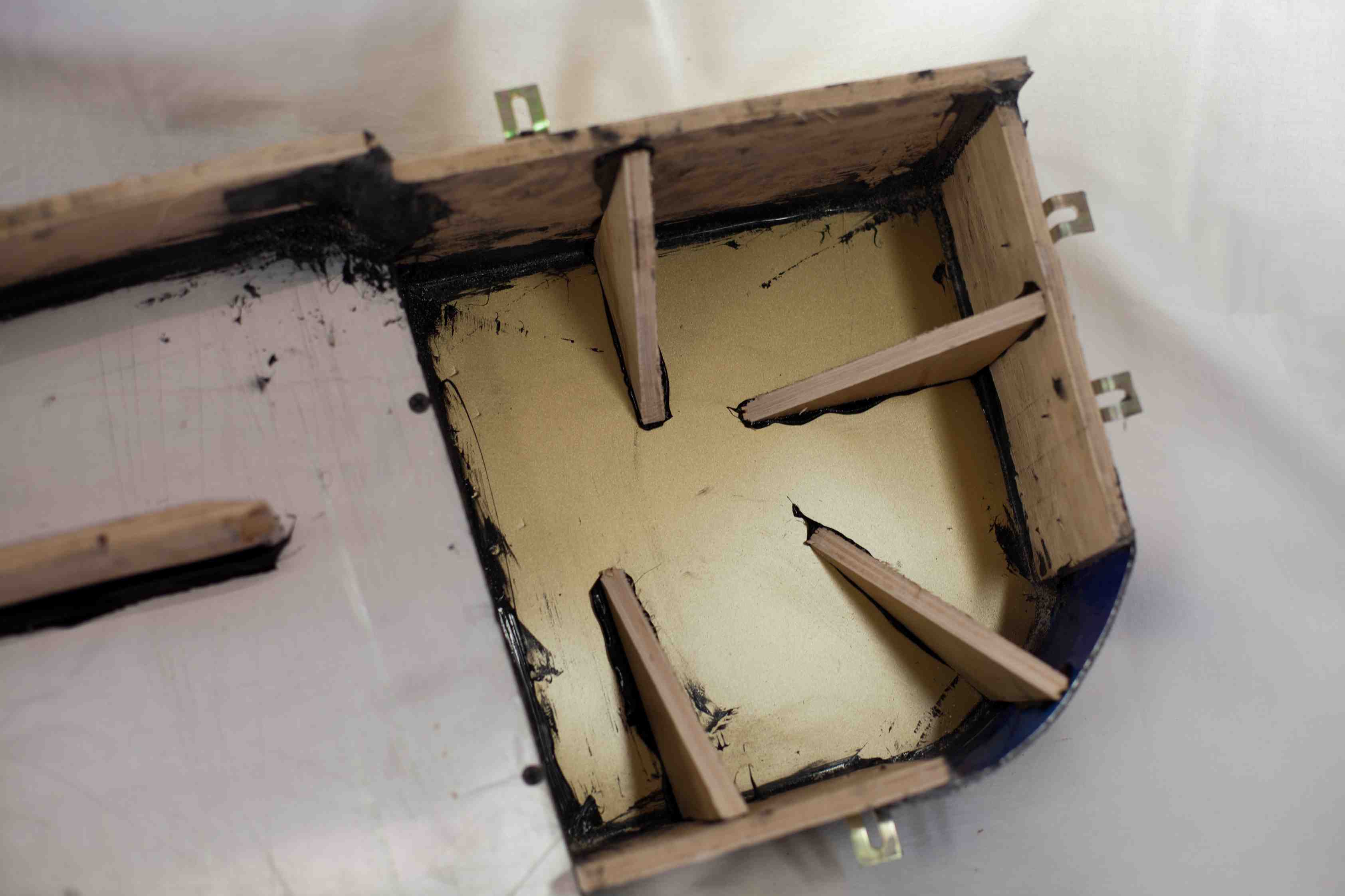

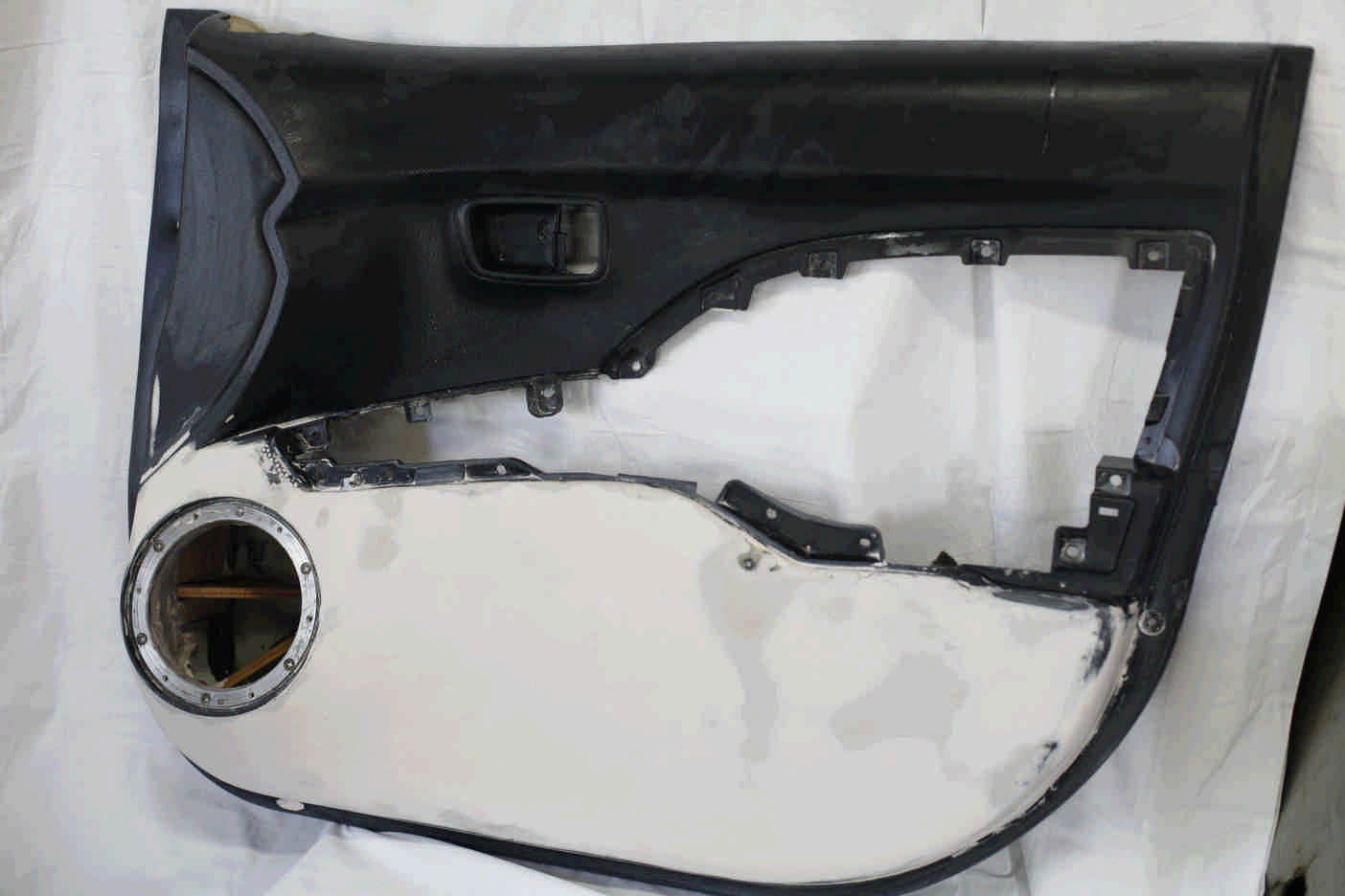

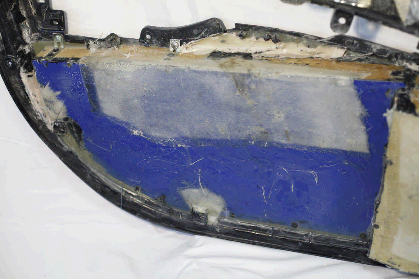

Вот и наступил тот день когда закончилась работа над дверными ящиками в которых будут жить и трудится "dynaudio". По результатам замеров объём составляет 11 литров железно. Тест на герметичность пройден на отлично (при свидетелях).
Осталось совсем немного, обшить алькантарой, тыльную часть обклеить шумкой, взвесить (на "глаз" уже примерно 15кг. одна обшива) и установить, а пока могу предложить несколько фото всей проделаной работы.
