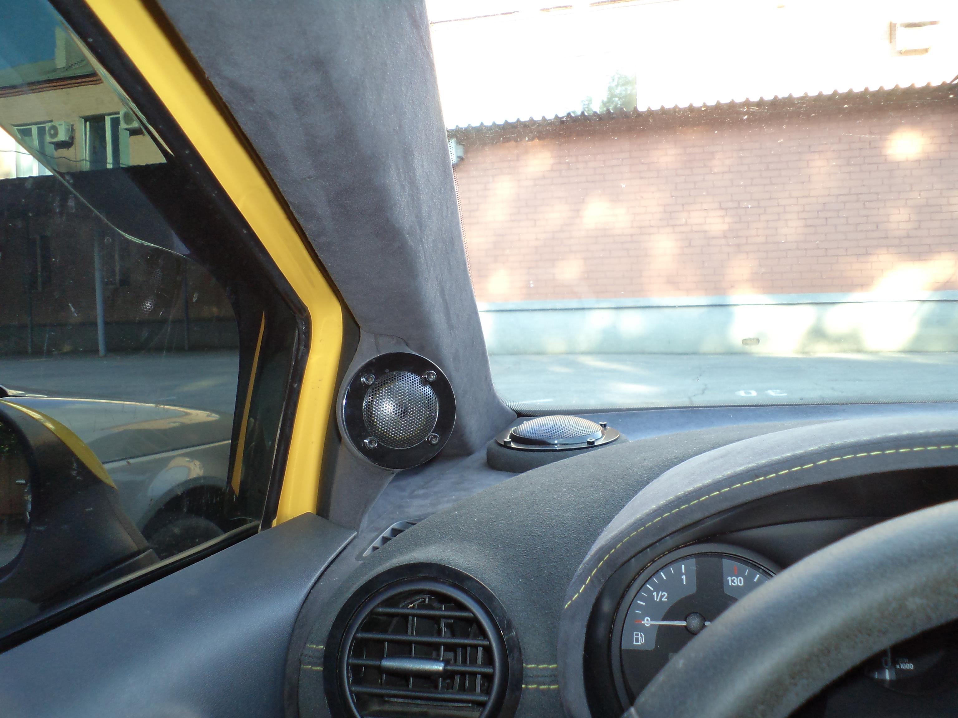

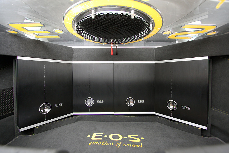

В итоге - мидбас в двери, СЧ - на отражение от стекла, ВЧ - "в лоб", саб - фришка (кстати саб - единственный компонент из акустики, не менявшийся с самого начала), усилители - "книжкой", без дополнительного охлаждения.
ID:	14904   Нажмите на изображение для увеличения
