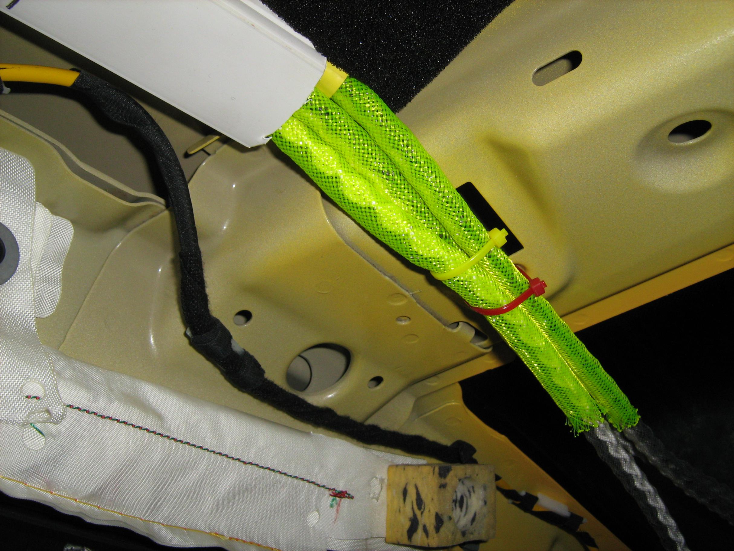

Акустическая проводка.
Принцип тот же что и при прокладке силовой - максимальная защита, заделка, крепление.....
Изначально планировалось акустичку тянуть по крыше - левая и правая сторона соответственно, те же пластиковые кабель-каналы.
Острые кромки в местах прохода закрываем резиновыми уплотнителями.
