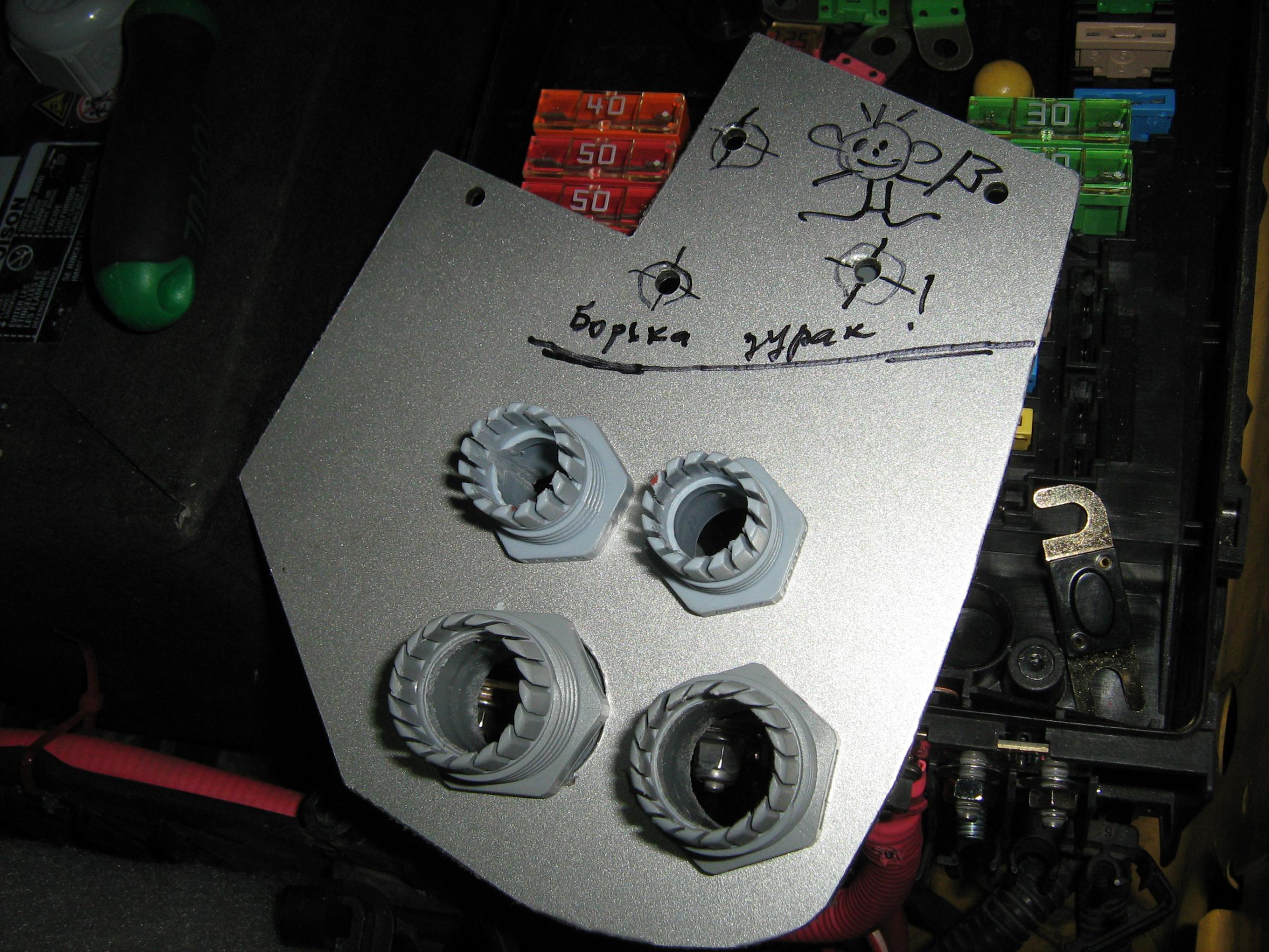

Неприятной неожиданностью стало то, что в моторном щите не было даже намёка на возможность прокладки через него проводов. Пришлось идти обходным путём - через изготовленную крепёжную площадку с зажимными втулками вывели силовые провода под крыло (под пластиковую защиту), закрепили, в местах прохода через металл установили резиновые втулки.
Естественно, крепление через каждые 10-15 см.
Под капотом
