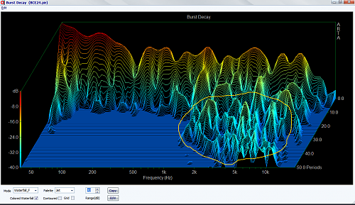

Вот проблемная область , в кружочке .

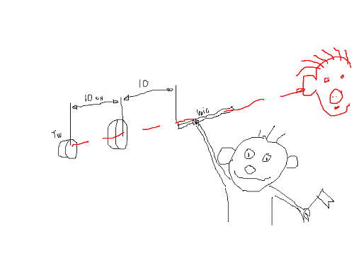

А вот , как можно немного точнее свести СЧ и ВЧ .
Расстояния высосаны из пальца , но для понимания достаточно . Микрофон располагаем как намалевано. Поскольку разница в расстоянии до микрофона от динамиков два раза , временно увеличим уровень пищалки на 6дб , выставляем желаемые настройки . В дальнейшем уровень пищика возвращаем в норму (АЧХ на месте водителя ) и при дальнейшей настройке сохраняем относительную задержку между СЧ и ВЧ . Сведение по горизонтали все же точнее на слух , если он есть .
