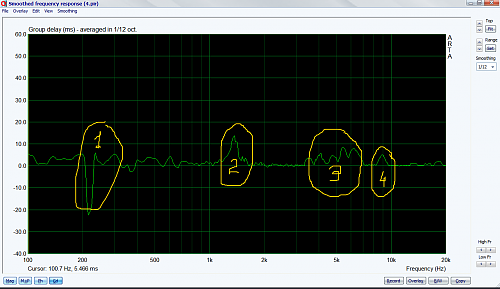

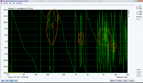

Еще немного картинок .
Включено все . Кружочки 1,2,3,4-дефектные участки , исправлению практически не подлежат , ну почти ... Тут есть маленькие хитрости , в точке прослушивания уровень отраженных и уровень прямого сигналов часто сопоставимы по уровню ( к счастью в очень узких участках спектра ) , поэтому можно выставить относительную задержку между СЧ и ВЧ , а так же частоты срезов и порядки фильтров , просто придвинув микрофон на расстояние 20-30 см до соответствующих излучателей . Однако пользоваться этим не всегда возможно , к примеру , когда уровень отраженного сигнала от левого стекла равен уровню прямого сигнала от правого СЧ (множественная локализация ЦО , или ЦО расфокусирован и тянет влево ), т. е. динамик направлен на середину левого стекла .

Картинка ниже , те же области на ГВЗ.

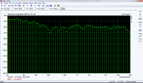

Короче еще некоторое время морочим голову с настройками . Картинка фазы почти не изменилась по сравнению с первой в этой серии (сохранять уже поленился), немного меньше истерики в кружочке номер три . Элла Фиджеральд по центру , за стеклом , саб назад не тянет , приличная атака . АЧХ на картинке ниже .
ПС. Спектралаб рулит при настройке в реальном времени , АРТА хороша для анализа уже настроенного .
