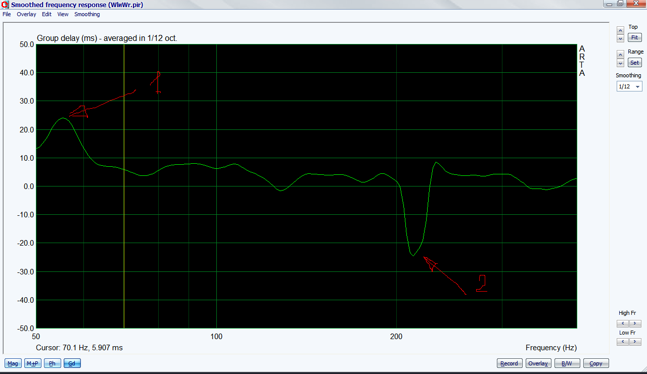

Название: АРТА ГВЗ мид левый.png
Тот же дефект на графике ГВЗ - стрелочка номер два , а вот стрелочка первая еще резонанс , угадайте какой .

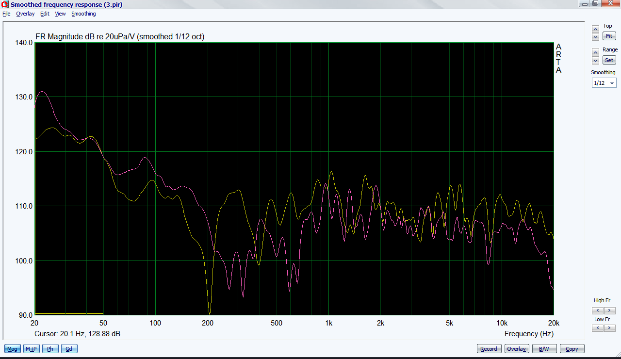

Название: АРТА л и р АЧХ.png
Ну АЧХ с таким разрешением страшненькая , но хорошо видно "гребенку"(интерференцию) на СЧ и ВЧ .

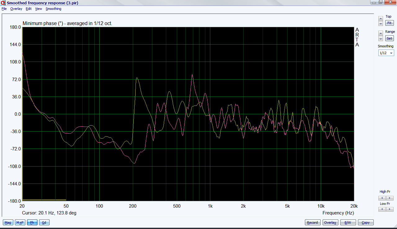

Название: АРТА л и р миним фаза.png
На этом графике можно наблюдать соответствующие изменения минимальной фазы .

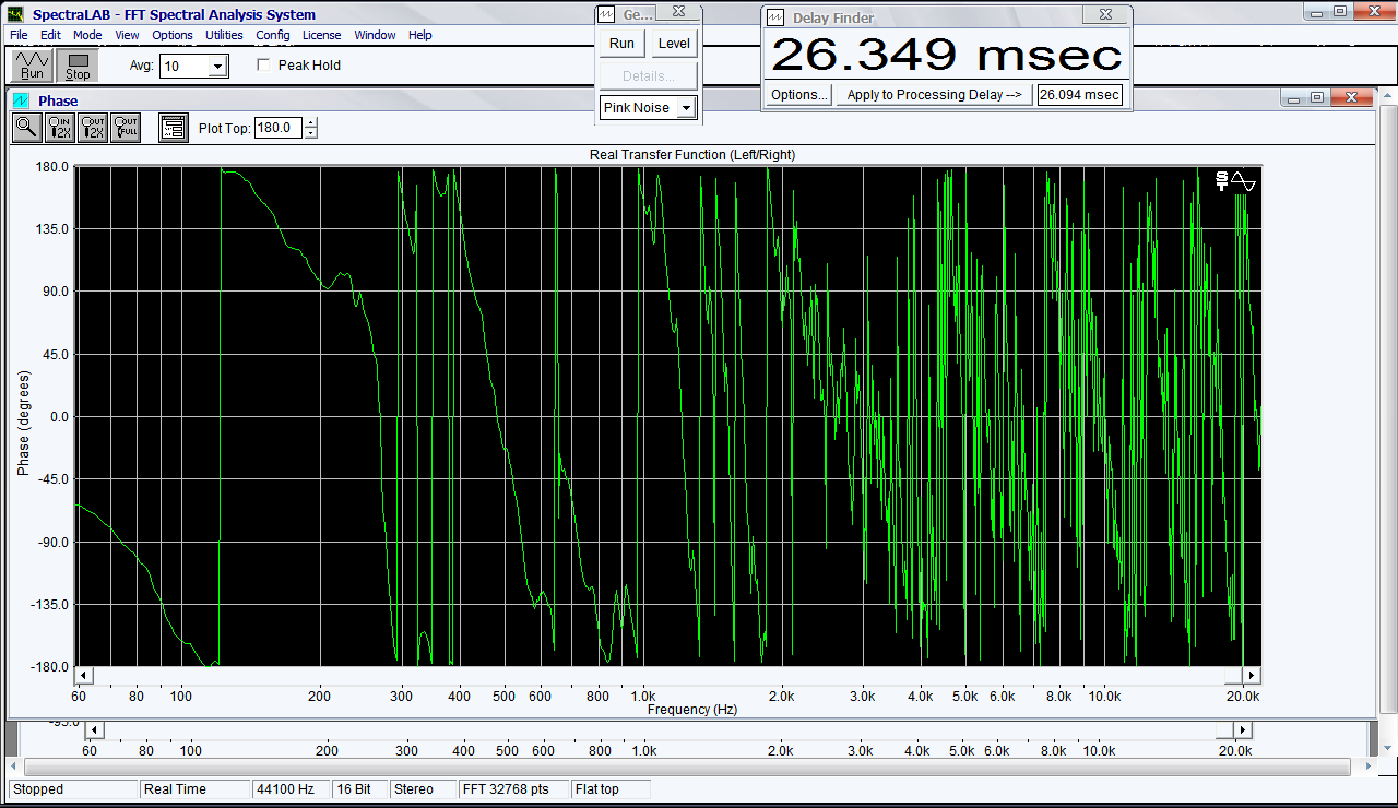

...фаза правый каналы , ну не так уж точно сведенные , но ...
Если представлять , на каких частотах резкие перепады фазы соответствуют дефектам ФЧХ самих динамиков , то можно ловить блох по сопряжению полос . Видно явное отличие левого канала от правого , особенно выше 2 кгц .
