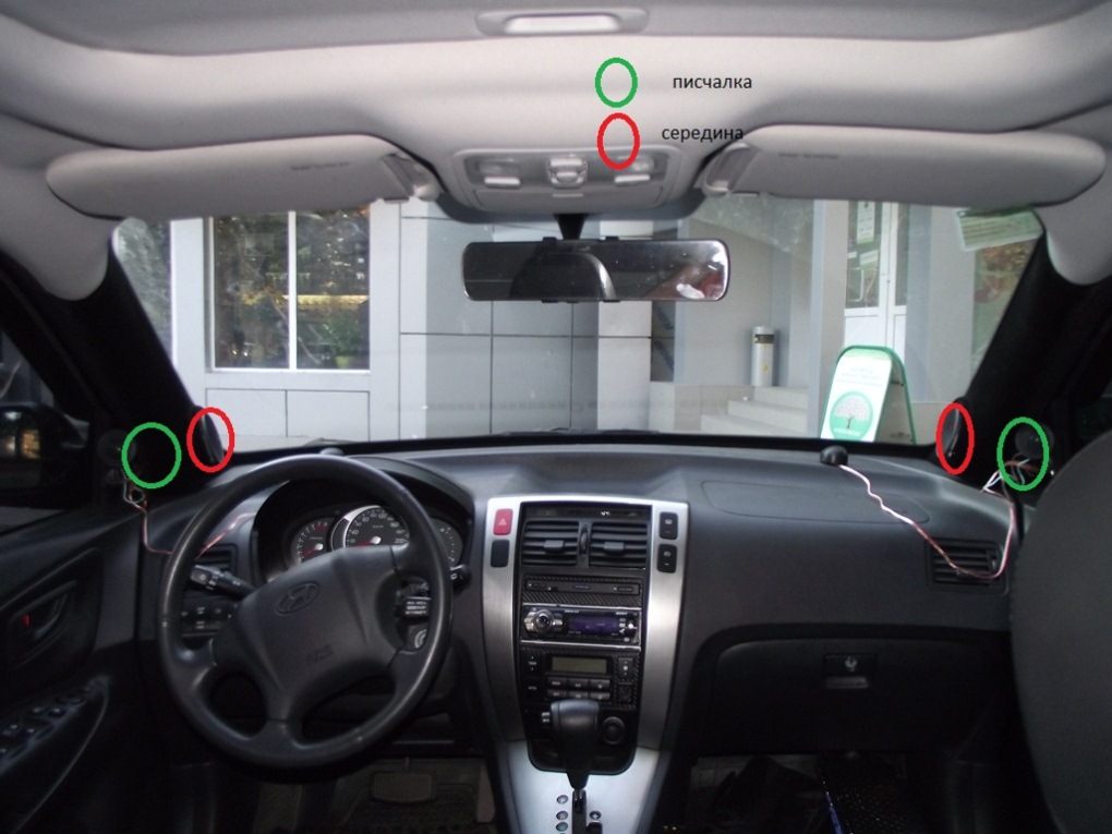

вся прелесть 37-х - в 2полоске, зачем их тулить с купольной середкой - непонятно
зы осталось подпереть каким-нить медленным басовичком и вуаля.......собирать все до кучи будет просто безсмысленно
играет черех Helix P-DSP. поканалка
ВЧ и СЧ через Rainbow KRAFTWERK
НЧ - Sounstream RF 60 C.. на каждый динамик ALPINE PMX 320 в мосту...
SUB - Ground Zero GZUW 12x от уся Groun Zero 2225 SQ - на 8 ом
__________________________________________________ ______________
По расположению подскажите пожалуйста )
