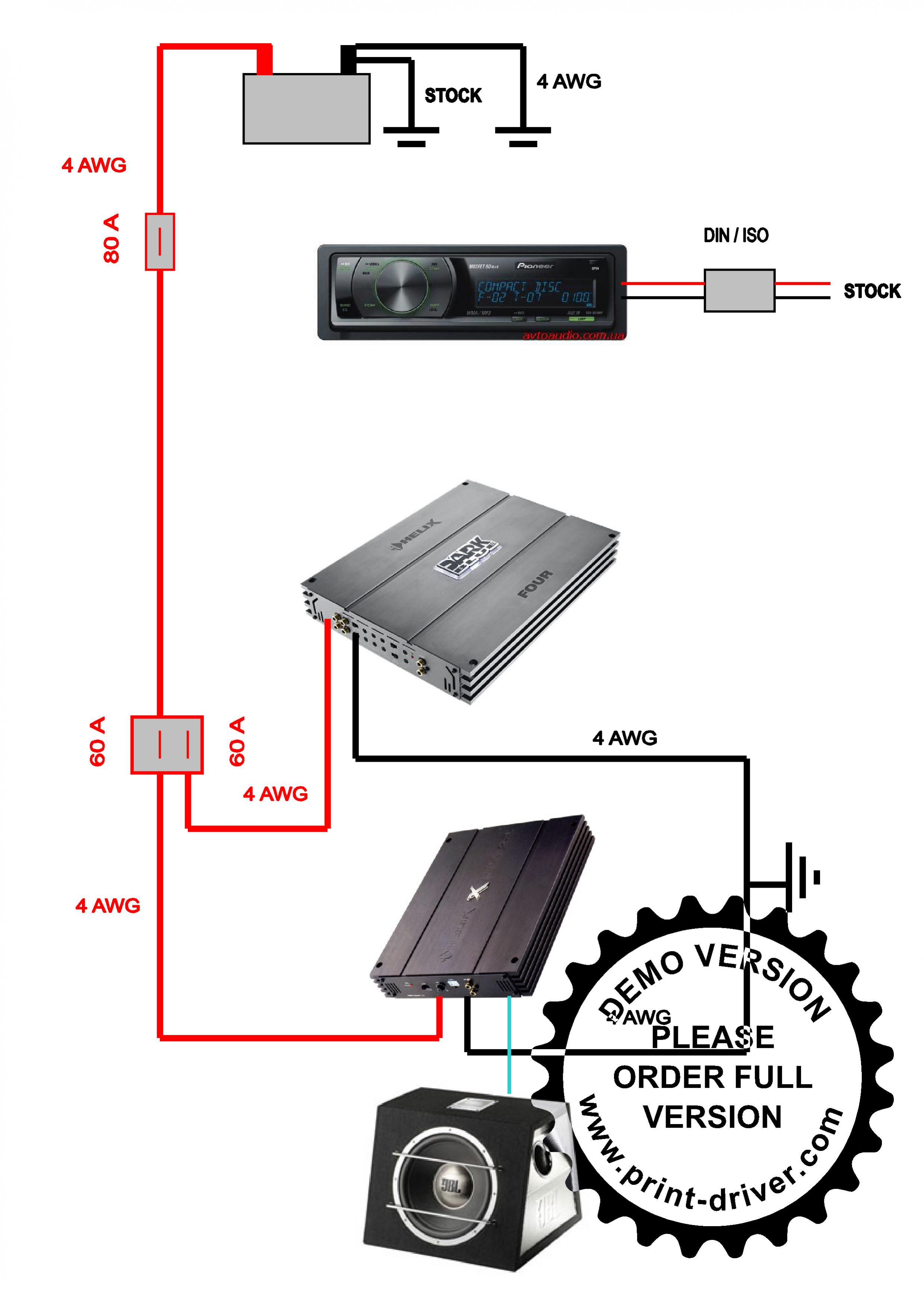

Не заморачивайся - в твоём случае схемы питания более чем достаточно. АВТОФАН тебе по цене в помощь.
