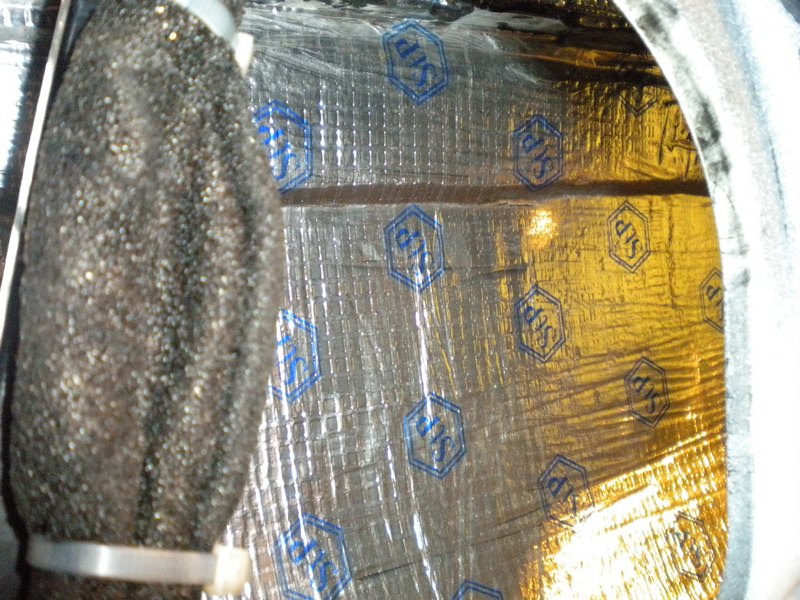

Аккуратней не получилось, тяжеловато заводить почти метровый профиль через эти чудо-окошки . Но это дело поправимо, перед тем как катать вибру все было отмыто-обезжирено .
Дальше брал STP М2 и чуток (остатки) Голда, ну и в бой. Это реально секас . Одна из самых тяжелых в работе дверей с которыми приходилось работать. А это еще и себе любимому, потому вдвойне дольше по времени
Фотик и тот не засунешь в эти щелки. Лучшее что получилось . Вроде по теории 70-80% обработанной поверхности достаточно - у меня процентов 90-95 , больше не реально закатать.
