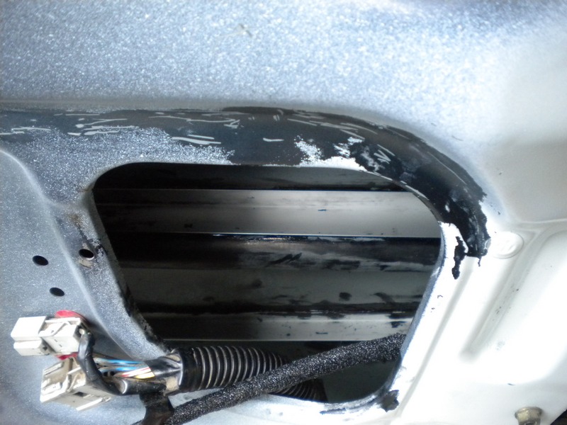

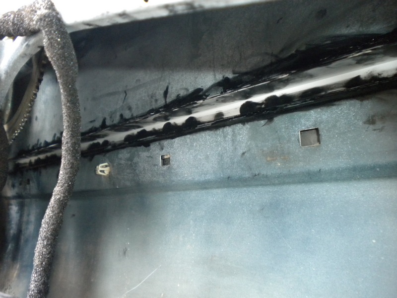

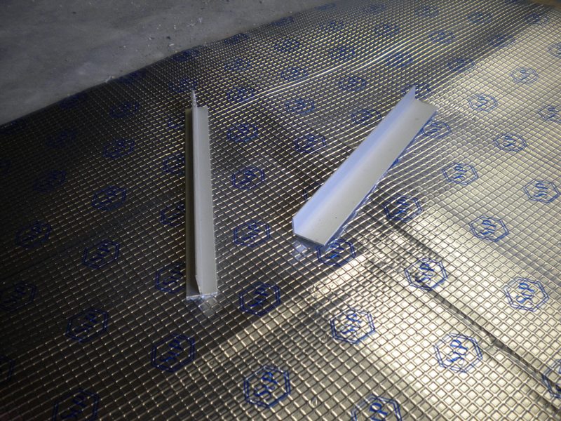

Дверка довольно таки большая как для седана и соответственно метал сильно играет, потому было решено попытаться усилить наружную филенку. Куплен уголок и Т-образный алюминиевый профиль, стекольный герметик с праймером. После простукиваний и обдумывания нашел места, где на мой взгляд лучше всего их наклеить. Сказано - сделано:
