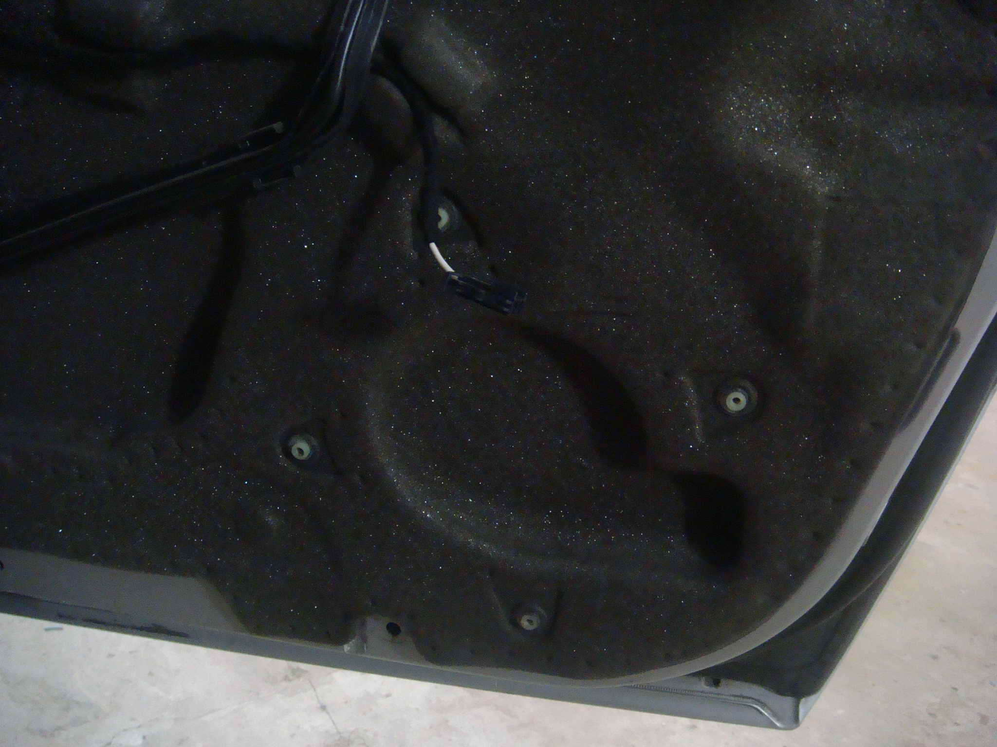

Когда я начал разбирать дверь, то рассчитывал увидеть там килограммы войлока, виброизоляции, кучу паролона, зашитые отверстия и тому подобные каноны успешного автозвука.
И вот что оказалось (фото будут внизу):
1)Тот задний динамик который сгорел стоит на пластиковой корзине. Играет он в паралон который закрывает тех отверстия.
В корзине динамика по бокам есть отверстия, причем даже слегка прикрыв рукой любое из них звук портится кардинально и слышно невооруженным ухом. То есть вывод из этого такой- такая конструкция взята не из того чтобы динамик просто стоял там, а с точки зрения акустики.
ЗЫ Динамик в сборе с корзиной стоит от 80 до 150 евро в зависимости от того у кого заказывать. На разборке удалось купить за 300 грн. На магните сзади написано CHINA.
2) Фронтальный динамик тоже расположен в корзине и тоже прикручен к филенке двери, но играет он уже в дверь.
Интересна конструкция - сзади динамика решетка, думаю что определенной структуры и с неким подобием фазоинвертора сзади. Думаю эта трубка там не просто так.
3)Оба динамика развернуты под определенным углом - передние играют вперед под ноги, а задние несколько назад под ноги.
Думаю связано это с избеганием переотражений, так как и пол и все под торпедой оббито толстеньким велюром.
4) Кроме листа виброизоляции (20-25% площади двери примерно) и плотной двухслойной прокладки для закрытия тех отверстий в двери больше нет. Прокладка состоит снаружи из паралона (2-3мм), а изнутри из плотного полиуретана (2мм)
5)Динамики (диффузоры) сделаны из бумаги, а подвесы из пропитанной тонкой ткани, тоесть они походу выполняют только ограничивающую функию, а упругости подвес врядли добавляет. Центральный колпачек у большого мидбасса похож на шелковую пищалку и тоже прогибается пальцем.
6)До центрального канала не доковырялся, а саб разберу позже. Точнее проблема не в сабе, а в шторке, нужно задемпфировать некоторые детали, а то дребезжит если выше среднего накручивать громкость.
