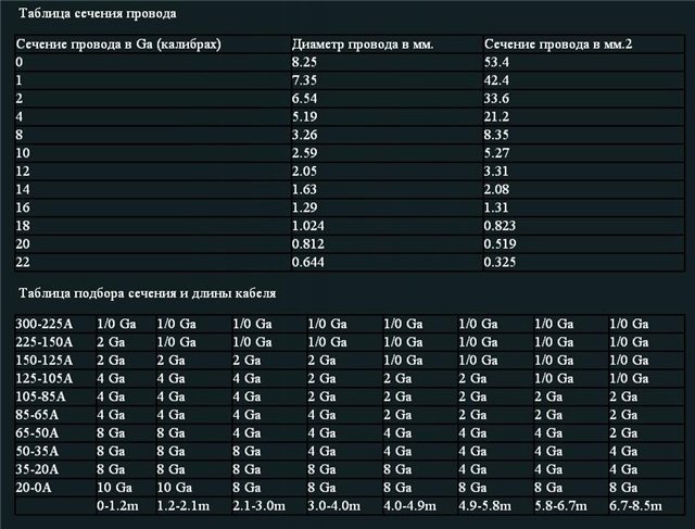

Тут яка проблема з дистриб'ютором. Я розумію, що сам я не зроблю його під забобіжник АNL або mini ANL. Carpower має тільки дистри під запобіжники AGU. Наскіліки я зрозумів - макс AGU 60-80 А.
Під кабель 4Га треба 100А (я так думаю )
Я би, з радістю, зробив як треба, якби знав який дистр ставити. Якщо Ви такий знаєте - дайте, будь-ласка, посилання на сайт чи магазин і модель.
Чё ты прицепился к Карповеру? Другие фирмы закрыли?
Бери что-то на подобии этого Stinger SHD820
Сообщение от Asprin Посмотреть сообщение
Якого виробника кабель брати?
Тут нужно исходить из бюджета.
Того і поставив основний запобіжник номіналом 100А. Чи це все одно не правильно?
Сам посчитай.
