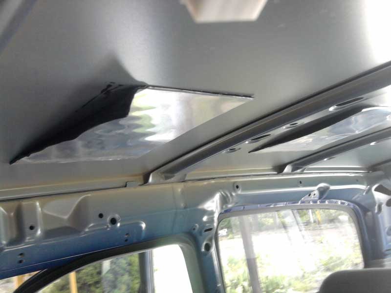

Это самообман. Вот вчера делал шумку крыши, так сказать, воевал с призраком саба
И вот тебе образец "достаточно укрепленной" шумки с завода.
Вот такая картина предстала перед глазами у меня, когда я снял обивку крыши на своем авто. После чего сразу стало ясно почему меня появлялся фантом саба.
После того как сделал вибро-шумоизоляцию на 2/3 поверхности крыши - фантом саба пропал. Сегодня буду доделывать оставшуюся 1/3 так как вчера не хватило материалов, чтобы закончить.
