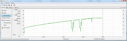

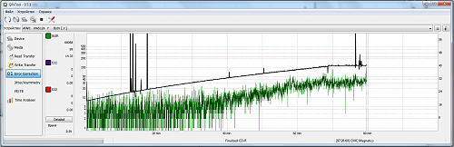

в продолжение темы, проделал следующий эксперимент:
задача теста проста, так сказать положить на цифры, крики "у меня все читается". (:
тех. данные:

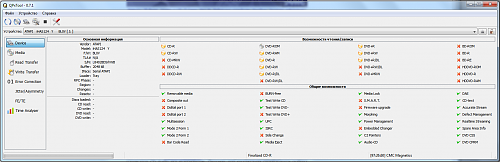

привод LITE-ON iHAS124 (Нажмите на изображение для увеличения
болванки HP 52x (маркировка: LH3117 0F1719 2010 D2)
софт:
1. ImgBurn v. 2.5.5.0
2. Burrrn v. 1.14 beta 2
3. EAC v.1 beta 1 (с настройкой смещения записи)
прожигались на 16х.
для определения качества записи использовал программу QPxTool.
параметры тестирования:
скорость чтения максимальная.
коррекция ошибок максимальная.
на данном этапе тестов интересовал только параметр BLER, то есть "что получилось", а не как и по чему (до этого может позже дойдут руки).
про блер можно почитать здесь.
результаты: скорость чтения (средняя), BLER (пик/среднее значение):

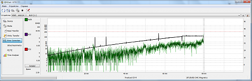

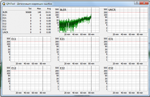

1. ImgBurn: 29.47, 140/19.01 (Нажмите на изображение для увеличения
ID:	8283, Нажмите на изображение для увеличения
Название: 02. error_imgburn.png
ID:	8290, Нажмите на изображение для увеличения
Название: 02. error_detail_imgburn.png

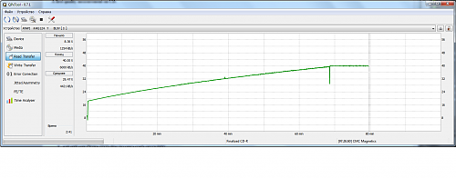

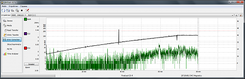

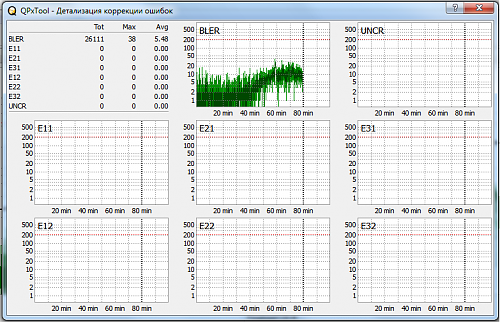

2. Burrrn: 27.53, 38/5.48 (Нажмите на изображение для увеличения
ID:	8284, Нажмите на изображение для увеличения
Название: 02. error_burrrn.png
ID:	8291, Нажмите на изображение для увеличения
Название: 02. error_detail_burrrn.png

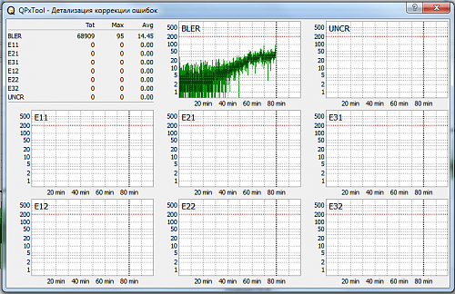

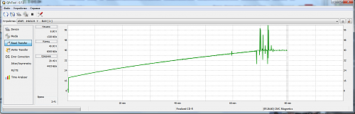

3. EAC: 29.49, 95/14.45 (Нажмите на изображение для увеличения

все читаются прекрасно, меньше всего коррекции у болванки прожженной Burrrn.
(допустимый BLER у Audio-CD 220. то есть с подопытными все хорошо)
но тут мне не совсем понятен алгоритм вычисления BLER при отсутствии ошибок C1 и С2. видимо глюк/фича программы. есть еще идея, ушел осуществлять.
