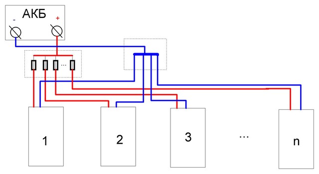

Позволю себе внести ясность по поводу "звезд".
Схемы соединения потребителей "Звездой" уместна только лишь при трехфазном источника питания переменного тока и Вячеслав Меркулов здесь прав.
В электроустановках есть три основных схемы электроснабжения:
- магистральная
(применяется в осоновном в электрических сетях переменного тока выше 1000В). Схемки накидал применитеольно к теме автомобильной силовой проводки.
- радиальная
Та о которой писал шановный Воликов. Плюсы очевидны. Минусы - большая стоимость по отношению к магистральной.
- смешанная
Самая применяемая в электроснабжении в т.ч. автомобильной электропроводке, т.к. является "золотой серединой" между ценой и надежностью. Включает в себя и плюсы и минусы двух предыдущих схем.
Что до конденсатора, то от того что он есть хуже никому не будет. Даже если он кЕтайский (лишь бы не тёк). А вот необходимость в нем уместна тогда, когда ближайший усилитель к тому который вы подператете (хотите подпереть) емкостью находиться ближе чем АКБ (т.е. сопротивление проводки между усилителями меньше чем между усилителем и АКБ) - в этом случае усилки будут кушать амперы друг у друга - про это уже писалось не раз, и шановным Воликовым в т.ч.
Кактатак
Вот спасибо вам душевное !
А то так и до рукоприкладства бы дошло
Жаль Вячеслав не знал этих терминов.
Уверен на 99 процентов - если бы он знал , то обязятельно просто бы поправил. Как это сделали вы.
Зато теперь я знаю - то что я называю звездой , правильно называть РАДИАЛЬНОЙ.
