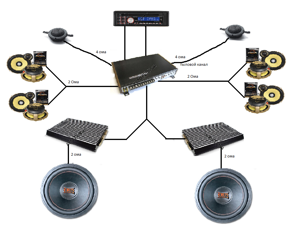

Всем доброго времени суток. Собственно вот вопрос созрел: купил я себе машину - Opel Kadett 1988 г.в. хэтчбэк. Естественно надо ее озвучить. Фотографии будут выкладыватся по мере прохождения процесса инсталляции. Переделовать буду практически все. К лету все планирую закончить. Для всех начинающих думаю будет к стати. Много чего читал на форуме. Но думаю создать тему, которая будет в своей мере универсальной. Из прошлого инсталла остались некоторые елементы: ЭТО:
1)Магнитола - Clarion DXZ385 - http://www.avtozvuk.ua/info.php?id=5962
2)Фронт - Power Acoustik GA-620 - http://www.avtozvuk.ua/info.php?id=9621 + Ivolga CS-2.5 - http://www.avtozvuk.ua/info.php?id=4006 (Спасибо Морфею)
3)Усилитель фронт - m-Dimension EL-A54 - http://www.avtozvuk.ua/info.php?id=9806
4)Усилитель саб - PA-LT980/2 - http://www.avtozvuk.ua/info.php?id=4662
5)Саб - Oris AMW-15 - http://www.avtozvuk.ua/info.php?id=1177
Систему создаю на свой вкус - в основном РНБ, електро, транс, чуть попсы и инструментала. Система планируется довольно громко-качественная. Денег есть не особо много(3500грн.) Также прикуплено немного изолирующих материалов. Все буду делать сам! Приносит удовольствие
Для начала начнем с изоляции:
Планирую так: ПЕРЕДНИЕ двери - наружная филёнка- ПБ2, внутренняя - М2+ сплен 4мм. КРЫША - М1(М2) + Сплен 4мм. БАГАЖНИК - на пол Визомат ПБ3,5, КРЫШКА багажника - М2. КОЛЕСНЫЕ Арки - Визомат ПБ3,5+сплен 4мм. Проблем с укаткой Визомата с помощью фена не возникало.
Дальше по музыке: планируется полу-3-х полоска+саб. Еще думаю реле с отключающими широкополосными колонками в багажнике, подключенными к магнитоле(для прослушивания на природе например) Вот и голову ламаю, что взять и как подключить. Есть 2 варианта:
1) Все продать и строить дальше(что - на ваше осмотрение) Сам слышал мало, но то что есть - нравилось, но уже не достаточно громко.
2) Думаю ТАК: схемка ниже. Докупить еще пару ГА-620, ЛТ980/2 и Амбишн 15". А, может мою 15-ку знакомый заберет, так будет 2 по 12" амбишинов или 2по 12" новых Алпайн Р-1243. Ламаю голову с подключением фронта. Подключить 1 фронтальную пару линеек к усилителю и переключаем с помощью переключателя на усе в положение 2ch. 1 пара уся на 4 ома замощная для паверов, если подключить спаренно на 2 ома, как раз то. Иволги на вторую пару(тоже через стандартные кросы.) на 4 ома. На каждый саб по усилителю, на 2 ома в одном коробе ФИ с перегородкой.
Сила - 100а/ч Бош кислотный, зараз - ПВ3-25мм.кв и 10мм.кв токо плюс, щяс думаю купить у Володимира ПВ3-35мм.кв. метров 9-10 на плюс и минус через дистрибютор, а до усилителей по 25 мм.кв. Межблок - сам буду паять, http://magnitola.org/o-kommutacii/26...tml#post304513 . На вч и сч, миды, где-то Игорь Воликов писал, что-то на метр скрутить 7 раз.
Вот собственно говоря для начала все... Гуру, прошу не пинать сильно!
