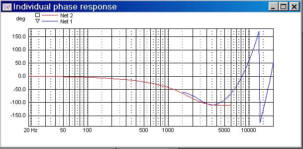

Тогда пойдем по другому.
Например для согласования фаз в полосе совместной работы вч и нч, пока только теоретически, если поставить на вч 4 порядок, а на нч 1 -й порядок среза. Фаза идеально сростаеться с условием приближения твитера на 35 мм вперед!! осталось еще 150 мм и горизонтальная сфазированность есть. Я прав?
Тольго график ГВЗ выше 10000 Гц плох. Слышно будет?
