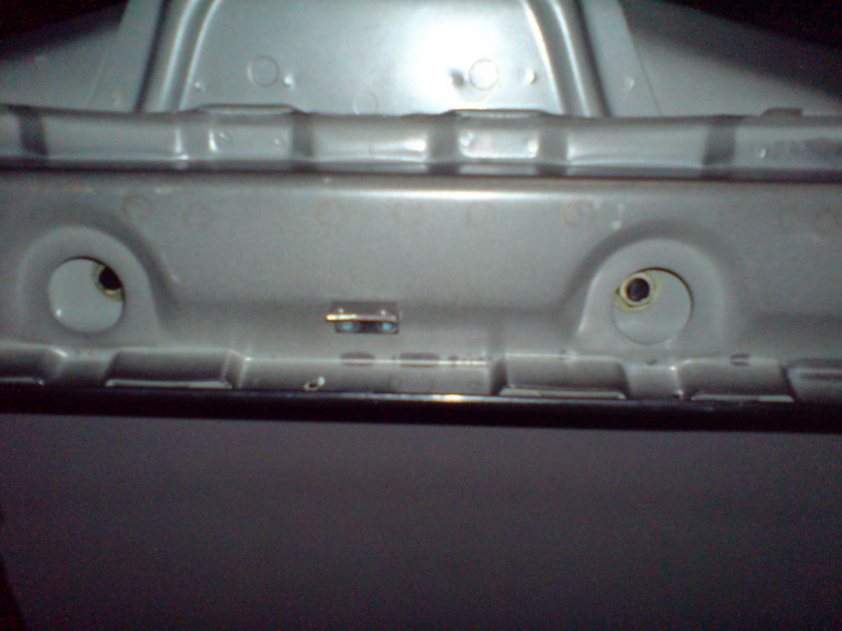

Схема установки -
CLARION DRZ9255 - head unit. Front speakers - HELIX PRECISION H236, Front amplifier SINFONY AMPLITUDE 90.2. SUB HELIX PRECISION E250, SUB amplifier AUDIOSYSTEM F2.300. Cap SOUNDSTREAM 40farad. АКБ штатная в багажнике в штатном месте, расстояние до усей 1метр.
За откидными спинками монтажная панель усилительного хозяйства полностью изолированная от багажника. Снизу через щель фальшпанели вентиляторы втягивают воздух, вытяжка через верхние вентиляционные технологические отверстия кузова. В идеале я бы второй саб добавил симметрично левой стороне - на правую сторону кузова, да все некогда было... На все-про все 5 установочных дней. Можно и покруче заинсталить, все всегда упирается в рамки бюджета...
