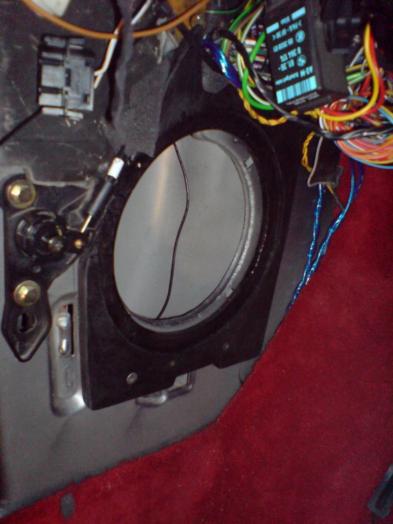

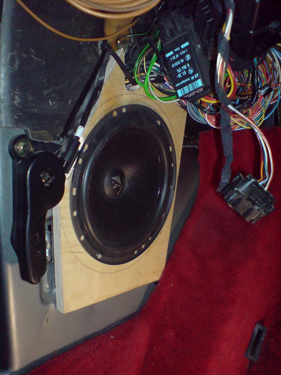

БМВ 5 серии больше размером, но не лучше, чем купе. Особенно насчет музыки. Главная особенность кузова именно БМВ Е-36 купе (в корне отличающая именно купе от четырехдверного седана того же модельного ряда) заключается в том, что после незначительной доработки штатных мест в кикпанелях этот кузов позволяет инсталлировать 16.5см мидбасы.
По жесткости кузова в этих штатных местах металл дверей с подиумами и шумоизо - просто отдыхает. Второй плюс этих мест: максимальная удаленность точек расположения динамиков от головы водителя и пассажира. Сиденья позволяют опуститься максимально на пол и отодвинуться настолько далеко от торпедо, что даже я с моими 186см+животик+зимние ботинки на платформе до педалей дотянуться не могу. А это уже автоматически означает, что расстояние от ушей до мидбасов метра два. Где такое есть??
