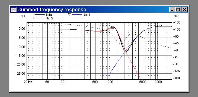

Вопрос по фазе.
В лспкаде есть моделирование оллпасс фильтра, но есть некоторые нюансы, или я чего то не учитываю.
Берем 2-х полоску,я специально не вставлял реальные дины, Ачх, и Фчх(рис.1,2) Теперь смоделируем расстояние до ГГ применительно к авто, у меня например левые ВЧ ближе на 20 см, в driver units ставим dZ=-200мм (3), фазу крутит будь здоров(4) ощущения на практике все знают, ачх тоже не фонтан (5), теперь в фильтр ВЧ добавляю allpass 0,7 мс что соответствует 20 см.(6). а картинка почти не меняется, т. е. сдвиг фазы есть но не значительные. Сдвиг фазы происходит до определенной частоты и ВЧ не достает? А что б достал вероятно это должен быт n... порядок allpass фильтра?
