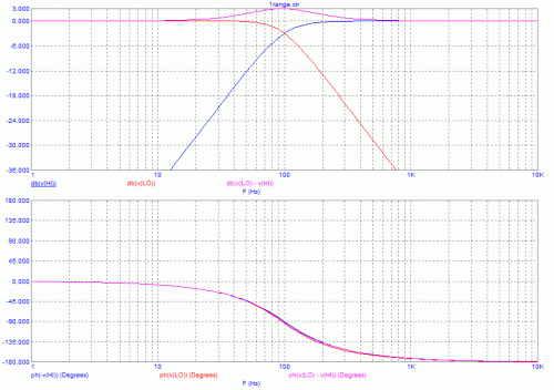

SOVA 05.04.2018 06:44
Re: Многоканальный ЦАП с фазолинейными фильтрами.
Почему только по Чебышеву? Все типы фильтров, вот, например, Баттерворт:
http://autozvuk.org/forum2/attachmen...1&d=1354532894
Принцип простой:
Все фильтры рассчитываются со спадом на частоте раздела -3дБ. При суммировании двух одинаковых сигналов получается удвоение амплитуды. А это +6дБ. Вот и горбик +3дБ на частоте раздела. А если немного раздвинуть частоты фильтров, то фаза не сложится.
Только фильтры Линквитца-Рили рассчитываются со спадом 6дБ на частоте раздела. Поэтому они имеют плоскую суммарную АЧХ на частоте раздела
AlexMonacor 05.04.2018 10:54
Ты пишешь в статье о фильтрах, порядки которых выше чем первый.
Фильтры имеют спад 1-й порядок -6, 2-й -12дб и тд
SOVA 06.04.2018 06:56
Да, 1-й порядок имеет спад -6дБ на октаву, второй -12дБ на октаву. Но это относится к полосе частот выше или ниже частоты раздела. А на частоте раздела все фильтры имеют коэффициент передачи -3дБ. Обрати внимание на точку пересечения красного и синего графика.
