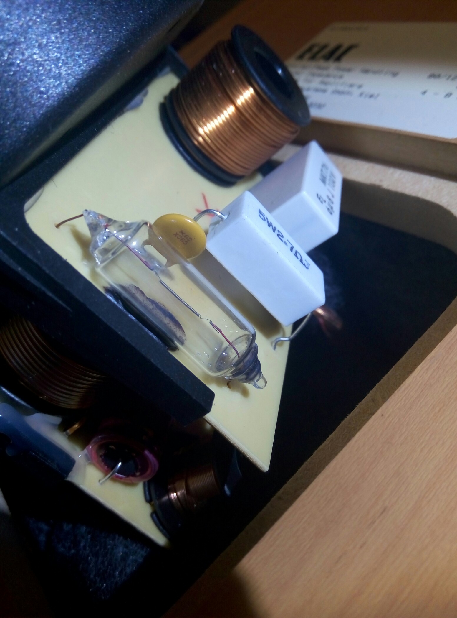

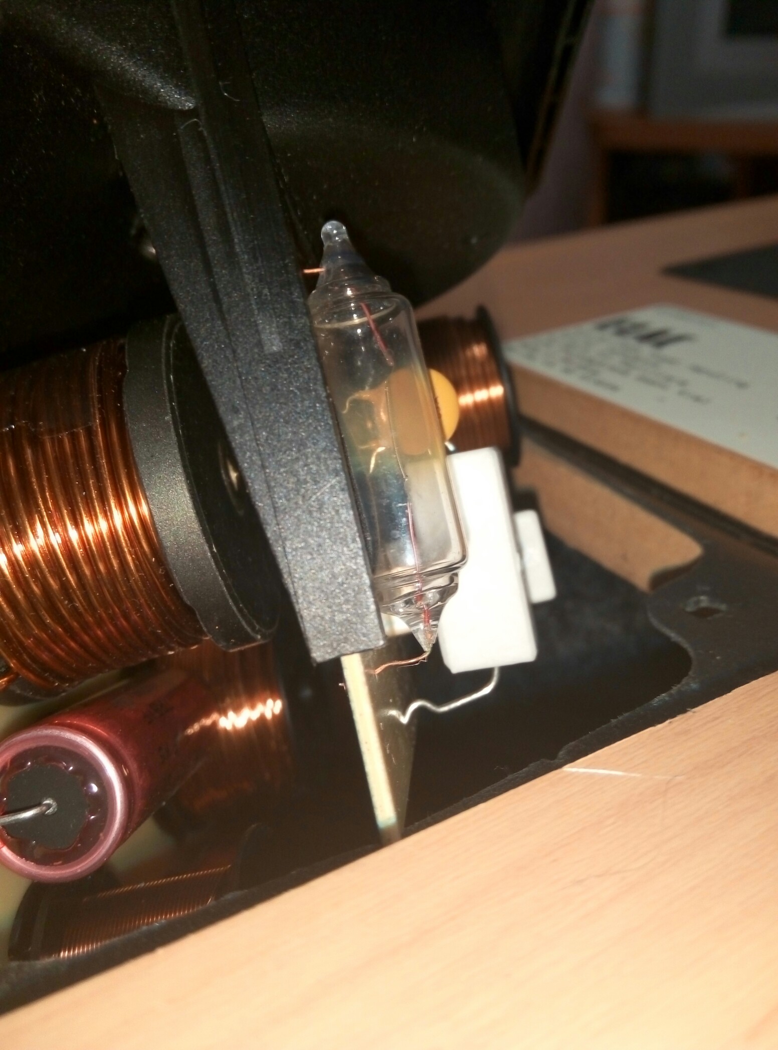

Вложений: 2
Вложение 67865
Вложение 67866
Ну, все лампочки целые) Думаю, позже и емкости заменю) Куда в усилителе смотреть? А еще лучше подскажите кому можно отдать на диагностику или ремонт? Я, конечно, могу и у гугла спросить, но, все же, рекомендации любителей звука получше будут. Кстати, совсем забыл, бяка с ВЧ после 10 кГц получается.. по свип тону слышно.. Прям, беда:(

Термистор, лампа..... это конечно защищает вч от перегорания, но и вносит кучу "каки" в итог, равно как и "белые зубы" на аттеньюации..... не считая обычно говнопроводов сечением 0,75 кв :)

Да пусть бы немного "какали", если б были вч))) а так-там и "какать негде") Кстати, провод примерно 1,5 квадрата, я аж удивился. Я завтра возьму "цэшку" и попробую измерить сопротивление пищей, но теперь еще больше склоняюсь к проблеме с усилом. Дополню: что с темброблоком, что в "direct" ничего не меняется. В плане ВЧ. Уже и межблоки сменил и xonar essence stx 2 в качестве источника взял попользоваться
