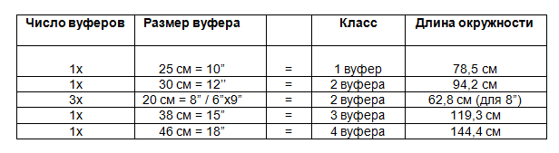

Директор Луны 11.11.2014 14:53
Re: Помогите выбрать класс
Вложений: 1
DogStaff,
В ЕММА ESPL классификация по размеру сабов, их количеству и расположению (это если вкратце).
Один саб - это один 10"-й саб.
Вложение 46053
У Вас - если правильно понял - ДВА 12"-вых. Соответственно это 4 саба (по таблице, приведённой выше).
В Украине открыты классы Любитель багажник 2 вуфера, 4, и без ограничений. Ну и также открыты Мастер и Эксперт.
Если сабовый короб будет стоять в багажнике - скорее всего Вам в Любитель багажник 4 вуфера.
