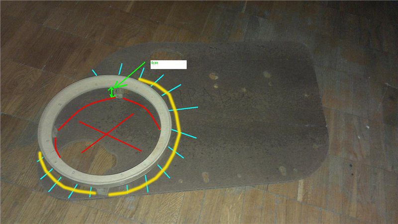

Не пинайте сразу сильно
народ подскажите, знаю что "колодец" не желателен при установке, но у меня получается что либо колодец 4 см(зеленым цветом), и сам магнит будет уже не в колодце, либо пространство/воздух вокруг динамика(голубым цветом)
что в данном случае хуже? :notknow:

Если не резать филёнку, то какой смысл в том, что голубеньким нарисовано?

Филенку резать буду, под самим динамиком филенки не будет, а вот вокруг него четко (+-) по контуру будет филенка

У меня вырезано больше чем дин.

я понимаю что нужно резать больше чем дин, но я хочу карту притянуть еще болтами к филенке, да и резать много нельзя, там от филенки толком ничего не останется

Ну вот хотя бы так, если я правильно конечно понимаю, можно же сделать?
Скрытый текст
Красное - это филёнка
Белое полупрозрачное - это посадочное кольцо.
Чёрное - ноги на котором оно стоит.
Синее - вырезать. Своего рода раскрытие.

можно но только там где нарисовано розовым
http://s020.radikal.ru/i713/1402/8a/a3e78f2c639et.jpg
и то если резать то на 1-2 см максимум..
