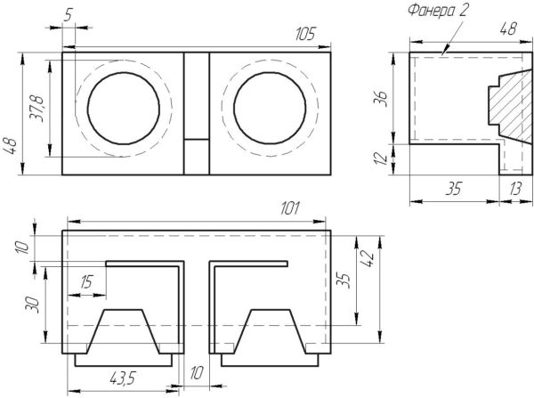

я приблизно визначив параметри які б могли бути... підкажіть будьласка яка настройка зараз? і який чистий об"єм для діна? і як покращити ящик?

да у моих уселителей есть мостовой режым.. завод изготовитель даже ето указывает... у меня вот какая проблема - ето пространство есть в багажнике вот столько обёма 800*400*300... как зделать ФИ в таком маленьком обёме под ети 2 дина я не знаю... и вот что ище как зделать сам саб? я пробовал такой корпус как на чертеже више - скажу - не плохо! но я тот ящиг пробовал с одним уселителем... и он в багажник не влезает... всё что могу виделеть на саб ето 800*400*300 мм можеш помочь в проектировании?? буду очень благодарен:beer:

спасибо за ответ) ... как бы ящиг мне подходит... я подумаю над приобртением)... у меня Ауди 100... хочетса чтобы саб стоял на ступеньке и чтобы хоть не много места осталось в богажнике ... щель делать не хочу так как большой вес очень... а я иногда и без того вожу грузы...

я вот думаю над вот такой конструкцыей ящика
[IMG]http://s017.radikal.ru/i421/1207/f6/b7dec495573f.jpg[/IMG]
с уётом моих розмеров и толщин стенок обём ящика получаетса 72л минус обём динов и ещё минус обём трубы.... по етому ящику возникают следующие вопросы
1. надо делать перегородку по средине ящика ? чтобы каждый дин был в своем обёме и для каждого дина ставить отдельную трубу? типа вот так
[IMG]http://s019.radikal.ru/i617/1207/c9/d7ae049f8633.jpg[/IMG]
2. использовать одну трубу диаметром 100мм или две труби?
3. не маловато ли чистого обёма будет для динов в общем обёми и в отдельных обёмах?
настройку незнаю какая будет лучше я слушаю даб степ електронщину негров рок... много чего ... но давай акцент на даб степ.. думаю настройку где то 38Гц?? или посоветуй как лучше..
большое спасибо за помощь)))

Думаю вариант общего объёма лутше , трубу надо смотреть и количество от настрайки может хватить одной 110 а может и не хватить . Для даб степ сделал бы около 35 ГЦ
Добавлено через 2 минуты
Дины занимают 2 - 4 литров два . Те что ты размер даёшь на максимум то 96 л минус фанеру хотя можно просто сделать на 2 см больше везде , выходит литров 80 чистых .

понятно) спасибо за подсказку тогда отталкиваемса от ящика с общим обёмом... розмеры 800*400*300 - ето приблизительные внешние розмеры которые могут бить максимум... вот внешние розмеры короба подходят под розмеры дина 800*375*300 так чтобы всё влезло без особых усилий в богажник... стенку я посчитал 15мм итого внутренние розмеры 770*345*270 = 72л... идём спросим баспорт сколько сантиметров надо порт... и хватит ли одной трубы 100
Добавлено через 16 минут
вот что кажет бас порт... надо 2 трубы 100... вобщем я так и думал что одной будет мало... а как быть с обёмом??? [IMG]http://s018.radikal.ru/i506/1207/58/664cae24c6d9.jpg[/IMG]

100 трубы нет есть 110 , смотри на скорость воздуха она очень быстрая , тебе рекомендуется 5 м.с максимум , а у тебя 12.1 м.с и у диаметр дифузора 300 мм . Тебе надо труба или 110 поставь или 150

внёс поправки в росщеті...всёровно скорость воздуха 11,4 м\с... труба 150 не влезит...дин мешает... а сейчас росщёт с двумя трубами 110
общем не получаетса ФИ:( надо ещё чтото придумать
slavastretovich 13.07.2012 00:00
Re: Допоможіть будьласка вирахувати порт
3 трубы 110 но там длина около 90 см каждой . Или просто поднимать Герцовку фаза или делать щель другого не предложу .
