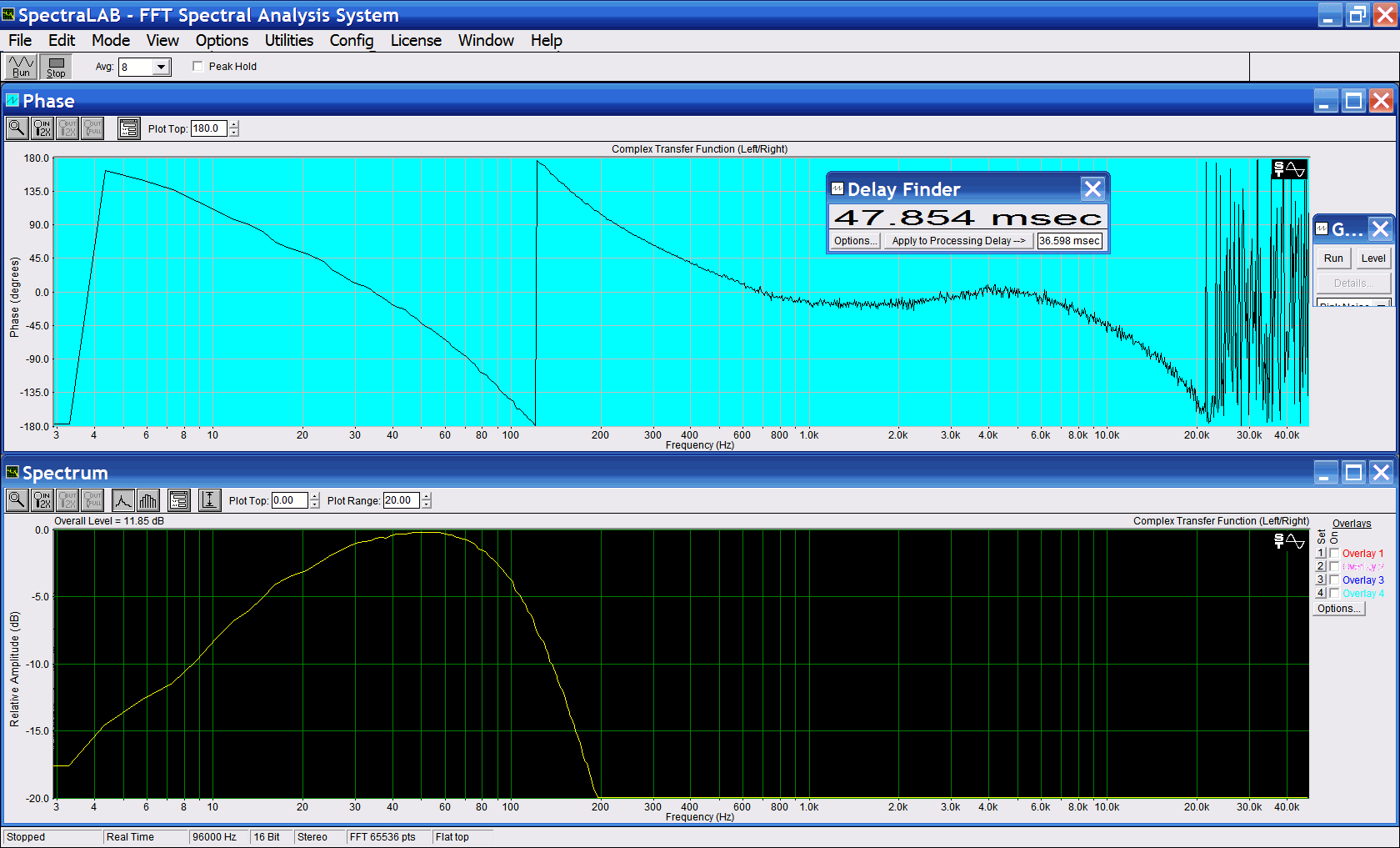

SOVA 01.09.2011 07:28
Re: Крутится ли фаза при порезки с ГУ?
Вложений: 2
99% всех ГУ крутят фазу (кроме ВЧ Bewitch)
Вчера, например, измерял Альп 700 - ещё как крутит, как кот на песке.:D
Простые в реализации IIR фильтры крутят фазу точно также, как и аналоговые.
А FIR фильтр пригоден только для ВЧ, иначе транзисторов в чипе не хватит.
Ps это я так, выделываюсь.:)
Смотри:
Вложение 10400
