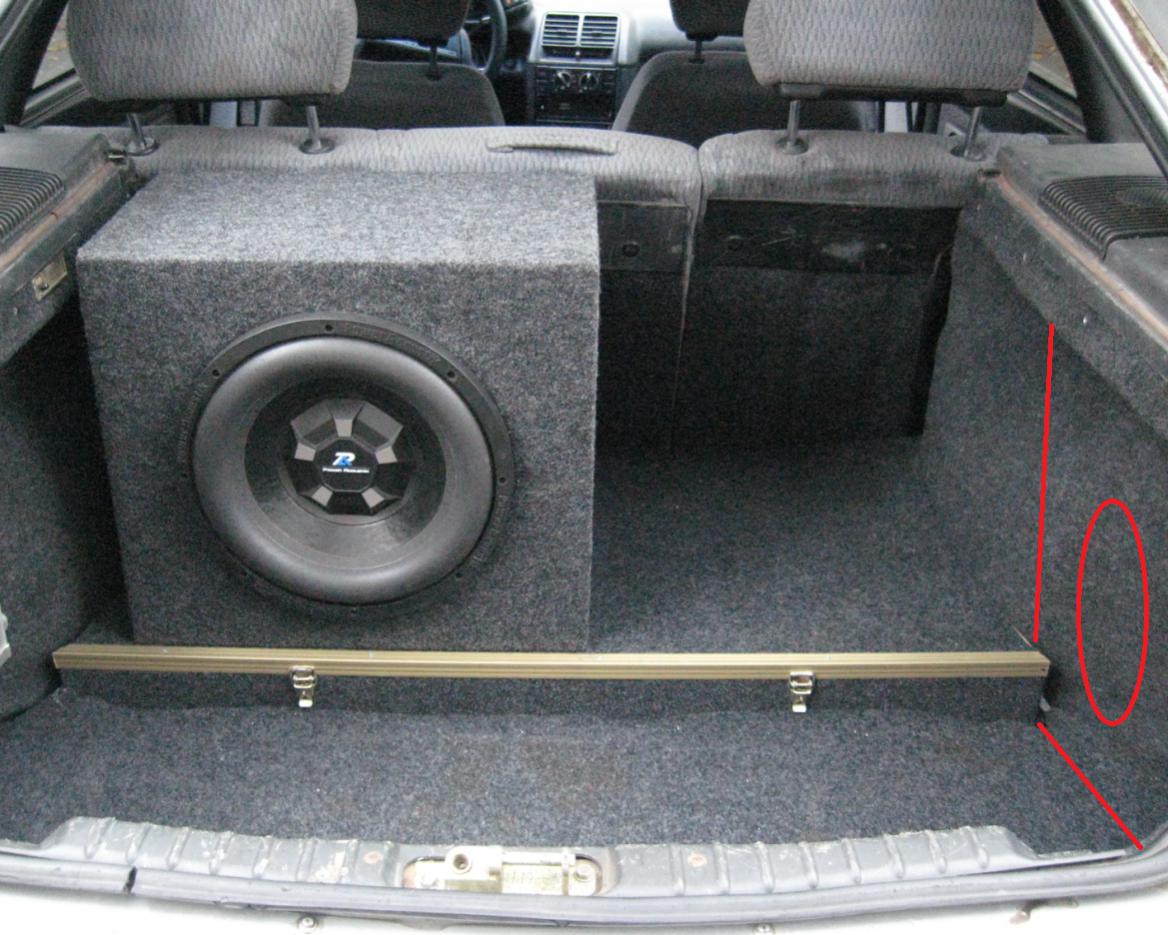

...есть уже дин Helix W10 http://www.avtozvuk.com/az/2004/07/HTM/102-124helix.htm хочу сделать так как описывается в статье т.е. на 21л с портом + заглушкой ...
почитал в инете разные инсталы , вот некоторые из них;
http://www.2112.ru/showthread.php/11...7;èê
http://www.hi-fi.ru/review/detail/699930
....они не сильно меня устраивают по глубине , хотелось бы вот так Вложение 8313
так как ящик с усями будет мешать , да и места рабочего надо оставить ...
вопрос ; как лучше это сделать(поделитесь наработками, может кто то конкретно делал уже под 2112 , а может есть такой короб на продажу, не дорого ;) ) , будет ли там 21л???
заранее спс

если стелс сделать то легко 21 литр можно там достать.

21 литр там наберется легко. Тем более и сам сабвуфер много места в ящике не займет, как бы ещё уменьшать не пришлось...
А делать так же, как и делаются все стэлсы: задняя формованная часть - стеклоткань/стекломат, передняя несущая стенка - фанера/МДФ. И никаких особых технологий, отличающихся от изготовления подобных стэлсов, нет.

Стелс там делается самый обычный, как и было сказано выше. Вот например на 2112 наши ребята делали так:
http://autozvuk.in.ua/article_info.php?articles_id=13
