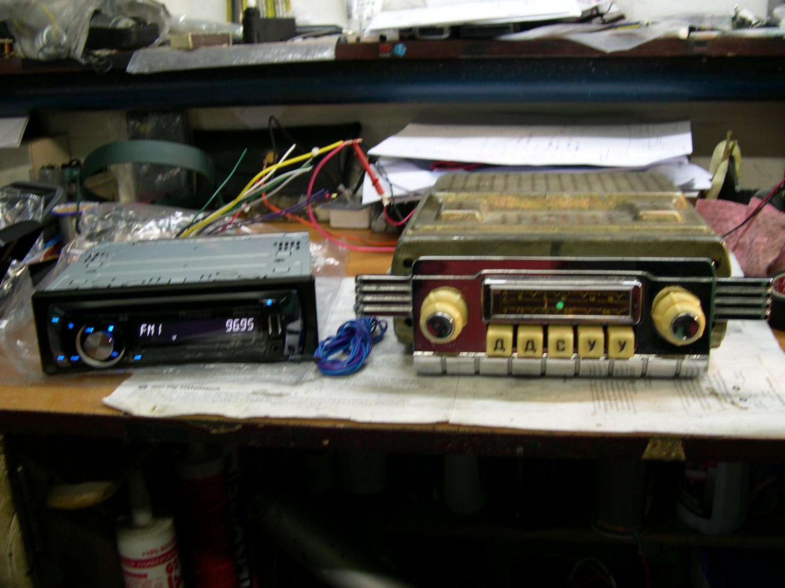

К нам обратился один человек с необычной просьбой: «Вот ламповый радиоприёмник от Волги ГАЗ-21. А вот современный ресивер Pioneer с USB входом. Мне нужен неизменённый вид оригинального радиоприёмника и функциональность нового ресивера.»
Идея старая, мы даже видели фотографии подобных работ. Но когда начали изучать конструктив съёмной панели Пионера для вживления в новый корпус, столкнулись с массой препятствий.
Во-первых, жидкокристаллический дисплей. Размер подходящий, но глубина посадки не для шильдика «Волговского» приёмника. Выдвинуть дисплей не представляется возможным – он выполнен в «часовом» варианте без выводов с токопроводящей резиной от стекла к плате.
Во-вторых, наклонно-поворотный энкодер. Из-за глубокой посадки родной панели точка поворота энкодера оказывается далеко в глубине радиоприемника и реализовать использование родной ручки непросто. Также были ещё несколько трудностей с кнопками и расположением панели, а также с соответствием кнопок радиоприемника кнопкам на передней панели.

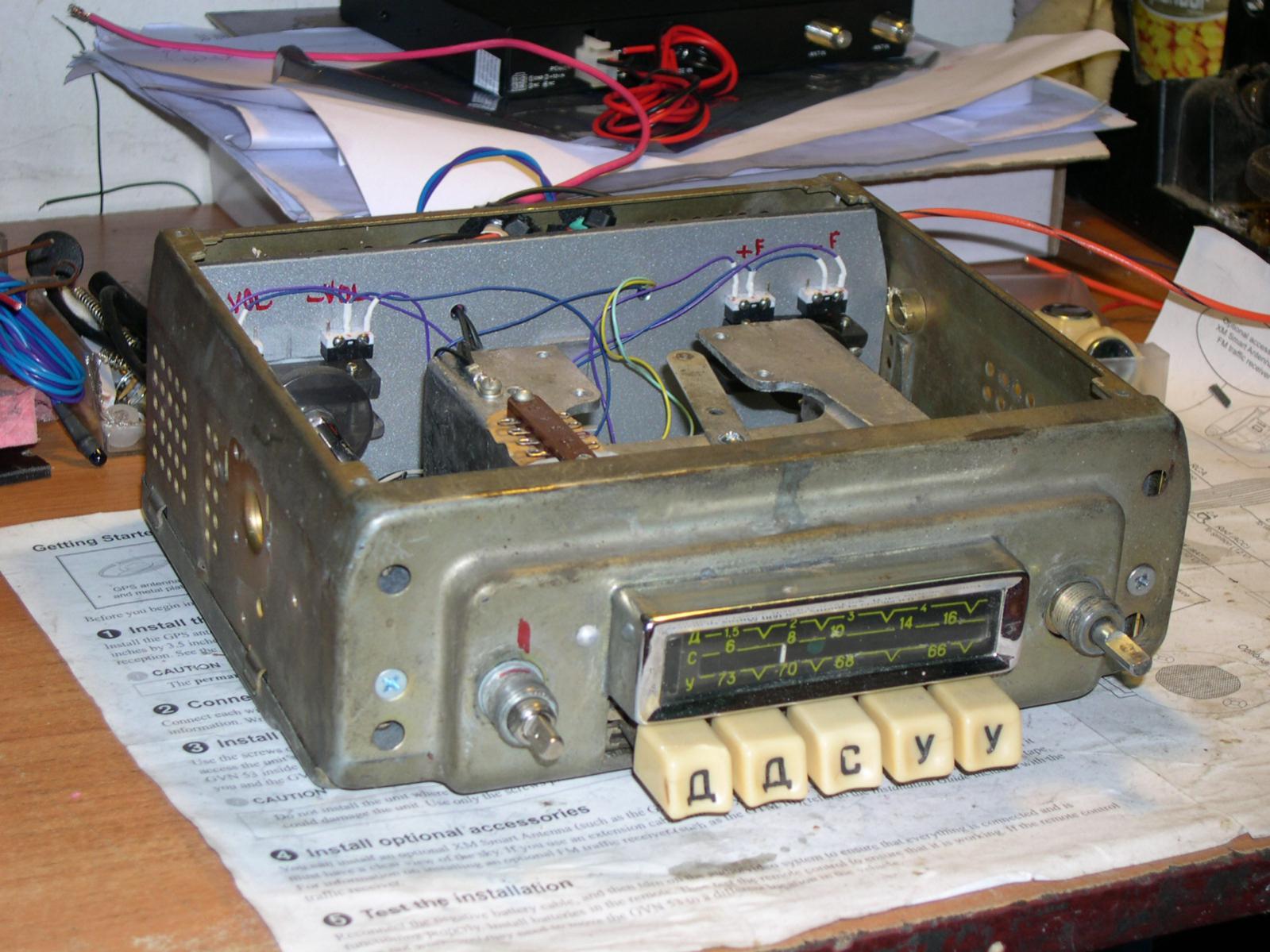

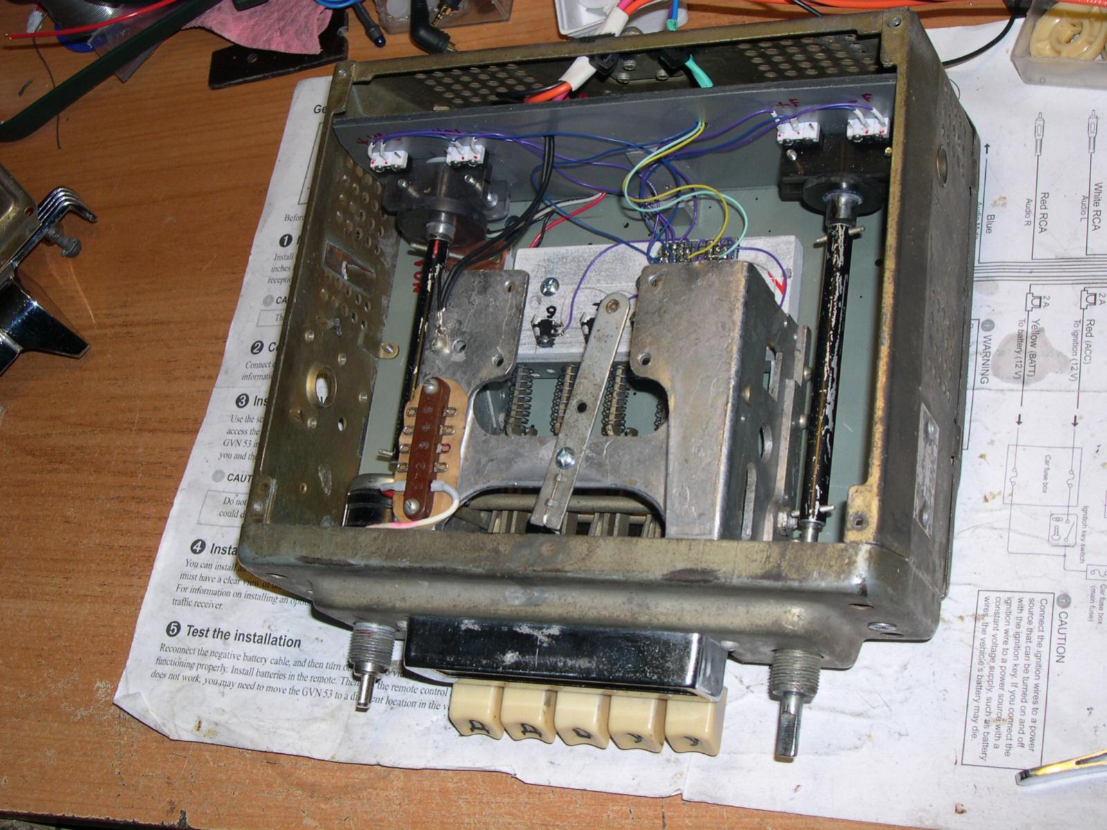

Решение пришло неожиданно. Зачем интегрировать переднюю панель в радиоприемник, когда можно интегрировать в него пульт ДУ? Сказано – сделано. Разработана концепция органов управления. Из корпуса полностью убрана плата лампового радиоприёмника и часть довольно сложной механики (радио – то с памятью станций!). На освободившееся место установлен новый конструктив с фрикционами и микропереключателями.
Вложение 8047
Вложение 8048
Всё объединено в схему управления с собственным микроконтроллером. На выходе инфракрасный «глазок». CD ресивер «Pioneer» устанавливается в сборе в бардачок, ничем не нарушая стиль интерьера.

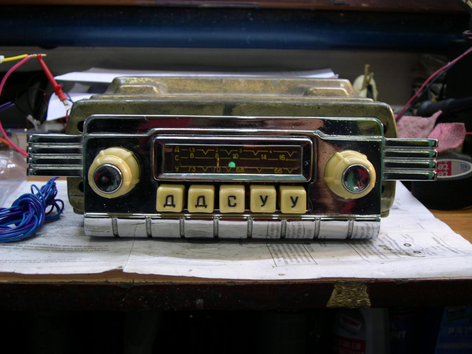

Вложение 8049
Вложение 8050

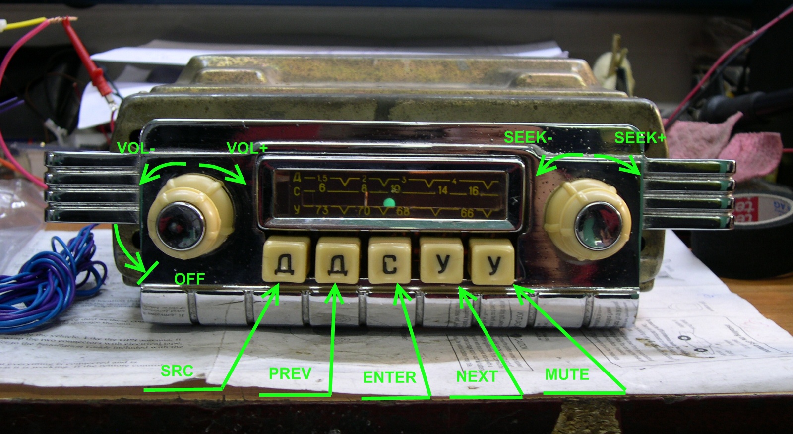

Новый «радиоприёмник» снаружи полностью идентичен оригинальному. Пользоваться аудиосистемой просто благодаря продуманному расположению органов управления.
