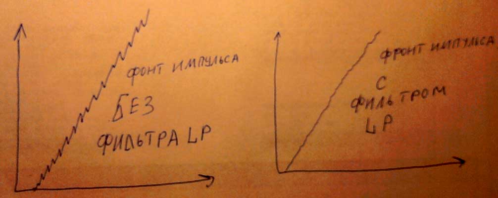

Cobox 25.01.2011 11:56
Вложений: 1
Уже и писать нечего, почти все сказали ( Каток и Sergey12S ), что я думал написать.
Добавлю, что фронт нарастания сигнала НЧ+ВЧ пропущеного через фильтр LP будет точно такой (в теории), как у простого НЧ сигнала без фильтра. Потому как скорость нарастания фронта у ВЧ и НЧ разная.
Например, для пояснения, у ВЧ фронт нарастает очень быстро у НЧ очень медленно и разница в скорости нарастания будет такой - во сколько раз отличаются между собой частоты НЧ и ВЧ, это может быть в сотни раз.
Возьмем для примера катушку. Индуктивность катушки зависит от величины тока и от скорости его нарастания. В нашем опыте пусть величина тока на НЧ и ВЧ пусть будет одинаковой. Тогда остается, что индуктивность катушки будет заисить только от частоты. Чем выше частота - тем больше у нее индуктивность и тем самым большее влияние на звук (тем сильнее будет фильтрация на той частоте). А вот для низких частот индуктивность будет мизерно малой (внутренний импеданс динамика будет иметь большее влияние, чем катушка LP фильтра), т.е. на низких частотах катушка, как бы, становиться прозрачной для сигнала.
А теперь посмотри на мое изобразительное искуство и ты увидишь, что даже при сравнительно небольшой разницы в частотах 900Гц и 100Гц разница в нарастании фронтов для Нч и ВЧ будет колоссальной, я уже не говорю о частотах 50Гц и 5000Гц.
Вот поэтому фильтр LP, как бы, не видит фронт НЧ сигнала (точнее видит, но это настолько мизерная величина, что на общей картине это существенного влияния не дает, если мы конечно не боремся за сцену в пурпасиве, где даже мизерное отклонение ставит на всей сцене большой жирный крест).
Т.е. в сравнении с фронтом ВЧ у НЧ сигнала фронт вообще, как таковой отсутствует. А как горит одна народная мудрость:"Нельзя испортить то, чего нет или испортили уже до тебя."

Cobox 26.01.2011 15:01
Сообщение от Каток (Сообщение 100677)
ГВЗ фильтра - свойство фильтра.
Пардон, ты прав. :yes3:
Я хотел написать, что зависит от частоты разделения фильтра, а написал почему-то от порядка фильтра :maybe2:

Cobox 26.01.2011 15:12
Вложений: 1
Сообщение от Вячеслав Меркулов (Сообщение 100679)
Жаль масштаба на этой картинке нет...
А можно было бы прикинуть атаку несущей (сабвуферной) частоты...
а потом и поговорить о требуемых "скоростных" параметрах...
Хочу заметить, что "отставание" саба проблема весьма насущная, но к рассматриваемому вопросу имеет не совсем прямое отношение...
Хотелось бы для начала с акустическим сигналом хорошенько разобраться... не отвлекаясь, так сказать, на "избитые" темы...
Нет никакого смысла в этом (масштабе).
Я тебе так нарисую, как изменится форма фронта сигнала :)
По сути, сама форма не изменится, просто сгладятся пульсации. Пила на фронте, станет более сглаженной, а вот угол наклона и скорость нарастания фронта - не изменятся.
Вложение 6380

Давайте представим, что вот тот единичный удар бочки, который я рисовал выше, проходит через усилители, фильтры и разделяется на частотные диапазоны:
http://s012.radikal.ru/i320/1101/cb/3626e33d94fdt.jpg
Просьба не смеяться над "художеством", будем считать изображение условным. И вот после HPF остаютcя только ВЧ-составляющие, их немного совсем, но они есть. После LPF останется НЧ-составляющая, очищенная от "острых зубцов".
И это именно составляющие одного и того же сигнала от одного инструмента. После фильтров, составляющие поступают на свои полосовые излучатели (большой внизу - типа саб). И полосовые излучатели преобразуют эти сигналы в акустическую волну той же формы. Только саб немного сдвигает свой кусок на значение некомпенсированной ГВЗ, а так - всё красиво.
Но потом эти два сигнала будут суммироваться обратно в точке прослушивания нашим ухом. Вопрос: будет ли сумма идентичной исходному сигналу в таком случае? Будет ли это Хай Файделити? Ведь для высокой верности воспроизведения сигнал в точке прослушивания должен быть восстановлен как можно более точно.
Имхо, несмотря на то, что полосы разные, они должны быть согласованы, а саб не должен отставать от мида. Трудно выполнимое условие? а что делать! :notknow: без этого хороших импульсных характеристик система в целом не покажет...
Вложение 6380

ну на вскидку, этот график вполне будет соответствовать: на входе = 40Гц + 3кГц, а на выходе смотри графики :)

Для сравнения вот графики ФЧХ (верхние) и ГВЗ (нижние), типичные для ФИ (красные кривые) и ФЭ (жёлтые):
http://s14.radikal.ru/i187/0909/ff/8ed553710be8t.jpg
Можно видеть, что поведение их (и особенно ГВЗ) более чем заметно отличается.
(Я вкидывал в SS вполне реальные динамики из его базы, не помню только какие именно. Но это не суть... )

Не надо забывать, что для саба сигнал пропущен через ФНЧ... (собственно о чём и задумана тема)...

Поставил себе суперскоростные миды 6" с легкой бумажкой и огромным магнитом, саб (ДЛС ОА10 в ФЭ) успевает!
