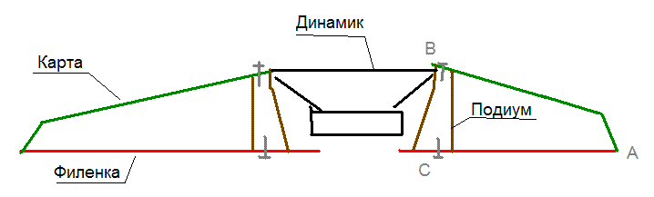

SOVA 08.06.2010 10:10
Распорки жескости
Вложений: 1
Сообщение от prizrak (Сообщение 64104)
Филёнка двери куда прикручен подиум с динамиком ходит вмести с диффузором. Я так понял что эту долбаную филёнку надо помимо шумки, крепить какиме-то распорками рёбрами жёсткости, ещё х знает чем, что-бы динамик не танцивал а стоял как вкопанный.
Вот соображение по поводу жесткости двери:
Вложение 2440
Карта и филенка соединяются подиумом. Получается треугольник жесткости АВС, который не даёт ходить динамику. Естественно, задемпфировать филенку и карту. Всегда старался ставить динамики именно так.
nikon0804 08.06.2010 10:48
Так и есть, гриль поджимает карту. Скорее всего суммарно мелкие косяки и дают один большой косяк.
Кстати, попробовал без процессора, срез 50 Гц, регулятор темрба баса (на 50 Гц в Кларе) улучшает ситуацию намного, чем и заводит меня в тупик... Должно быть, по идее, наоборот. Но привязка слева-ппц.

SOVA 17.06.2010 13:00
Открою секрет:
Звуковая волна, излучаемая динамиком, давит на внутреннюю сторону (закрытого) объёма также, как на наружную сторону.
И если нужно укреплять и обездвиживать филенку, то также нужно обездвиживать и карту. Я с этим навозился в своих дверях.
А рисуночек тот был с умыслом сделать ВСЮ конструкцию двери неподвижной. используя и филенку и карту.
JOCKER 17.06.2010 14:08
Сообщение от SOVA (Сообщение 65493)
Открою секрет:
Спасиб,как бы понятно :yes3:
Не нужно трогать карту,так как динамик выведен из под неё (см.рисунок)
карта не должна участвовать в усилении конструкции,это декоративный "прибабас":D
который крепиться с верху конструкции (как правило,на пластиковых клипсах:D).
Другими словами она - пшик :nasmeshka: ,для такой роли.
Открою секрет:D:
сделав максимально жёсткой внутреннюю филёнку,
вам не придётся долбаться с картой,
так как филёнка перестанет передавать колиб.ания динамика,карте.
Всё,дальше я пас;)
Каток 17.06.2010 14:52
Сообщение от JOCKER (Сообщение 65505)
Открою секрет:D:
Не-а!.... Увы и ах, - придёцца...
Карта - дрянь слабенькая, под ней до филёнки некий объем воздуха заключен. Этот объем и сама карта способны резонировать от звукового давления в салоне. А значит, тоже что-то переизлучать. То есть гадить.
Эксперимент: отключаем миды в дверях, оставляем только саб (у кого есть тыл, то и тыл оставляем) и включаем музыку. Теперь положив руку на карту двери с удивлением ощущаем её кол****ия.
Вывод: карту двери нужно побеждать отдельно, побеждённая филёнка еще не повод уходить на отдых.
SOVA 17.06.2010 14:59
Вот-вот. У меня полностью зашитая филёнка. Динамики играют и без карты. Но когда ставишь карту, то она вибрирует в слабых местах - не от давления внутри двери, а от звуковой волны снаружи!
А карту необходимо крепить не на клипсы, а на винты. У меня так и крепится. (Гётз).

SOVA 17.06.2010 16:13
Ну, к словам придираться можно, но если посмотреть на подиум для двух мидбасов из нескольких слоёв фанеры с полиэфиркой, длиной в дверь, высотой около 20-25см и толщиной до 10 см под мидбасы с доворотом, плюс проёмы зашиты двп с полной виброизоляцией внешней филенки, внутренней филенки, заглушек проёмов, карты дверей ВИБ МП (с феном), сверху сплен и далее по списку... то не прогибаемая филёнка где-то близко.

SOVA 18.06.2010 12:29
Сообщение от sergey2007 (Сообщение 65564)
Просьба ответить по существу, нужно ли для повседневного использования зашивать внутреннюю филенку металлом перед поклейкой вибропласта М2 ?
Это зависит от требований к звуку. Закленные тех. отверстия затруднят обслуживание стеклоподъёмника. Металл добавляет работы, но позволяет открывать отверстия. Звук лучше.
