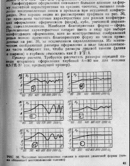

BMWMB 20.05.2010 19:01
запенивал углы, придавая внутреннему объёму форму, отдалённо приближаемую к шару...
(шар - идеальный вариант)...
А я читал что шар это наихудший вариант. Наилучший это прямоугольный ящик где динамик стоит выше центра.
Надыбаю ссылку- выложу
antiradar 20.05.2010 19:40
Вложений: 1
Сообщение от BMWMB (Сообщение 61515)
заблуждаетесь.Читаем ниже...
контрольная фраза "на средних частотах"
Источник-Иофе Бытовые акустические системы

ИМХО для саба, диапазон частот которого от 60-70 Гц, длина волны почти пять метров пофиг какого типа у Вас ящик.

Вячеслав Меркулов 21.05.2010 06:33
Сообщение от antiradar (Сообщение 61520)
...ИМХО для саба, диапазон частот которого от 60-70 Гц, длина волны почти пять метров пофиг какого типа у Вас ящик.
Это заблуждение...
Не пробовали одну и ту же сабовую головку в ящиках разной конфигурации при равном объёме?
Звук существенно отличается...
