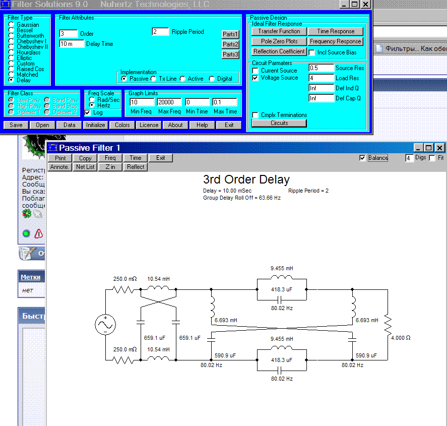

SOVA 11.03.2010 09:07
Вложений: 1
Открою маленький секрет:
есть такая программа Filter solutions 9.0
Вот там есть расчёт пассивных фильтров задержек.
Например так:
Вложение 1263
Только ей тоже пользоваться с умом надо.
