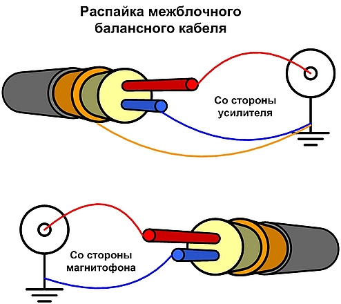

Запутали вы Wul с этим ремоутом. На межблоках - это совсем никакой не ремоут. Этот межблок специально оптимизирован под несимметричное подключение с отдельным проводом заземления. Обычно этот провод заземления заземляется на корпусе усилителя.
Внутри сигнал соединяется по двум проводам, а экран как раз и заземляется на массу усилителя именно этим проводком.

Halin 30.07.2014 15:25
Re: Проблемы с подключением усилителя
Сообщение от Wul (Сообщение 302093)
Тогда не моглиб по точней, куда мне его подключать, или пусть так болтаеться, есть ли от него толк ?
Сделан этот кабель примерно так, ну а подключать или не подключать свою аппаратуру - тут хозяин барин.
http://www.compcar.ru/forum/attachme...1&d=1227871217

Halin 30.07.2014 16:58
Сообщение от Wul (Сообщение 302096)
Примерно понял что это, но всё же остался вопрос, подключать или нет большая польза от него и блин куда именно подключать ?
Подключать нужно... в обычных межблоках экран обычно запаивается на массу RCA с двух сторон, но бывает, что только с одной.
В данном случае с этим межблоком возможны два варианта - заземление на усилитель, или заземление на голову.
Все зависит от того есть ли наводки или их нет.
Если наводок нет, то просто под любой винт на усилителе.
Если наводки появятся - тогда переворачивай межблок и заземляй на голову.
Если наводки опять будут, то тогда никуда заземление не прикручивай и купи другой межблок.
