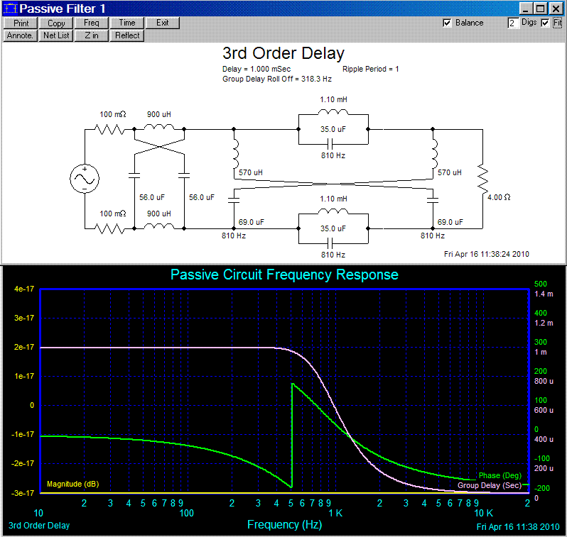

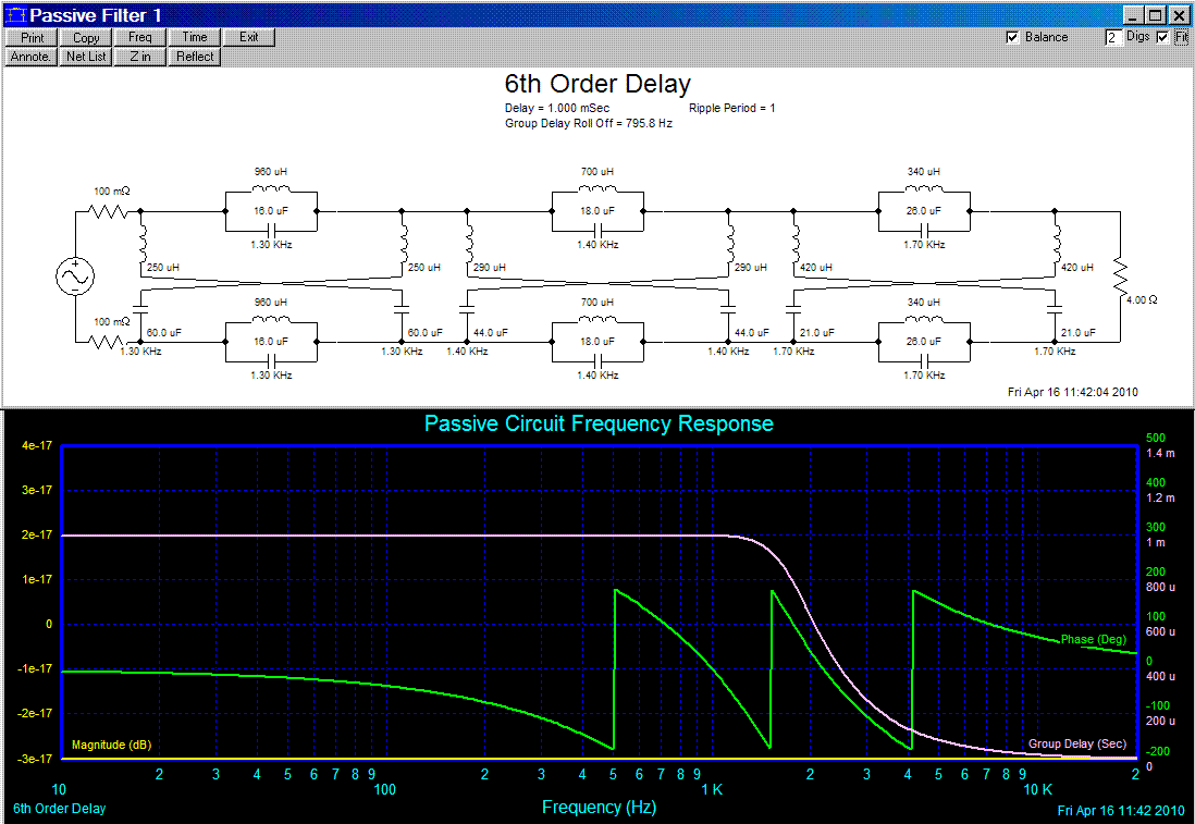

SOVA 16.04.2010 10:47
Вложений: 2
Сообщение от vvv (Сообщение 57111)
а как же насчет вот этого:
http://www.sengpielaudio.com/FormelF...hasewinkel.gif
фазой все можно свести в любом диапазоне, сколь угодно узком, сколь угодно широком.
не только на определенной частоте.
механизм ГВЗ тоже не забываем.
Да не получится у вас поссориться, потому что о разном говорите.
Если к одному динамику подключить фазовращатель (устройство, сдвигающее сигнал во всем частотном спектре на одинаковый угол), и совместить фазу излучения на одной частоте, то из-за неодинаковых фазовых характеристик динамиков и кроссов на другой частоте фаза разьедется.
А если подключить линию задержки (устройство, задерживающее сигнал на одинаковое время во всей полосе частот, но сдвиг фазы на разных частотах разный - по этой же формуле), то можно свести динамики во всем диапазоне.
Одно большое НО:
Пассивные линии задержки имеют ограниченный сверху диапазон задержек по частоте. Он зависит от величины требуемой задержки и порядка фильтра. Так, линия задержки на 1 мс третьего порядка имеет эту задержку до частоты 800 Гц:
Вложение 1658
А увеличение порядка до шестого позволяет нам задержать сигналы с частотой до 1500 Гц:
Вложение 1659
Как, например, задержать сигнал ближней пищалки, я пока не знаю.
Уважаемый VVV, может вы подскажете, куда копать?
Одно большое НО:
