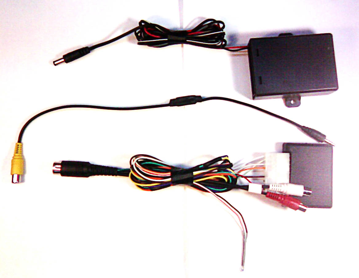

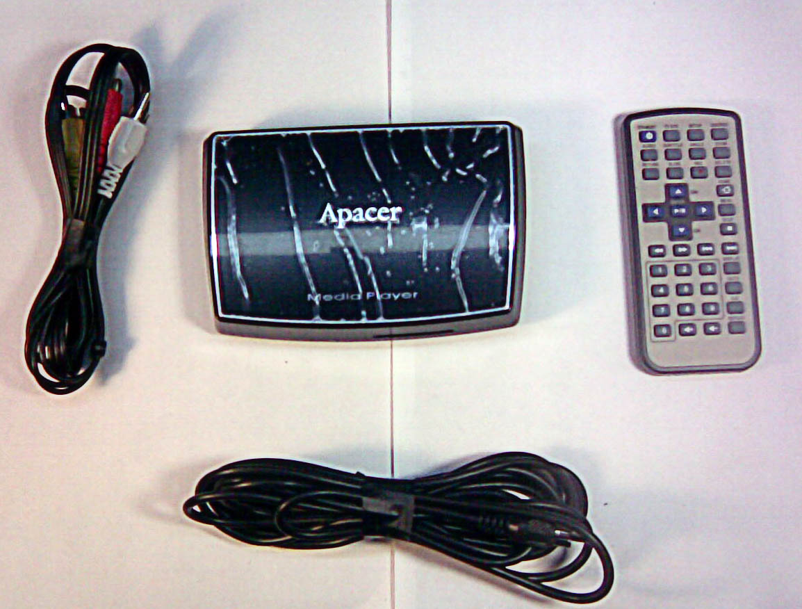

На сегодня первый экземпляр готов.
Выкладываю фото. Вложение 1191 И сам проигрыватель Apacher AL350 Вложение 1192 Комплект состоит из: - Адаптера с разъёмом чейнджера - Цифрового кабеля с адаптером - Блока питания 5В 3А для питания проигывателя Плюсы: - неограниченное количество папок с музыкальными файлами. - Воспроизведение всевозможных форматов звука и видео. - Подключение по цифре к DRX9255 Минус: - требуется припаять три провода к DRX - разъём цифрового входа совсем нестандартный. - Винт внешний USB, в комплект не входит. Можно использовать флешку (Это плюс) :D Цены смотрите в разделе коммерция. На подходе блок для DRZ9255(HX-D2) Кто первый? |
Да, для владельцев аппаратов без цифрового входа предусмотрен аналоговый :)

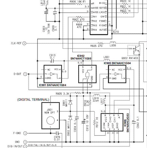

Только учти, что у Клариона вход пятивольтовый, и спдиф в него просто так не всобачишь. |
Да, вчера сотрел один такой :(
А потом люди спрашивают, почему разные цифровые кабели играют по разному. :) Это всё работает на самом пределе чувствительности входного элемента КМОП и с сильно затянутыми фронтами из-за емкости кабеля. Что говорить о джиттере, если вчера при приёме по ЦИФРЕ от чейнджера отсутствовал один канал. Радио, СД, плеер (через тот же цифровой вход, но с адаптером) работали нормально. Учите матчасть. |
PS Когда закончатся книжки, попробуйте пользоваться осциллографом - помогает. |
Вложений: 1
Извините, но специально для сомневающихся представляю выдержку из даташита приемника TOSLINK Toshiba TORX196:
Вложение 1201 Перевожу по русски: Уровень логического 0 - 0,7В стабильно Уровень логической 1 - 4,6В и может плавать относительно уровня принимаемого сигнала. Где у SPDIF такие уровни? В Кларионе после такого же приемника стоят логические элементы: ключ и 2и-не. Если оно случайно работает, то это не значит, что оно должно работать всегда и хорошо. |
1) взвешенный ноль 2) смещение по постоянному напряжению Надеюсь после этого станет понятно, почему такое подключение работает и отнюдь не случайно.:yes3: Кстати можно и посмотреть типичную схему включения вот тут http://www.epanorama.net/documents/audio/spdif.html смотрим внимательно на схемку под названием Isolation transformer for S/PDIF output И тут же, для того, чтобы больше небыло ереси про пропадание левого канала из-за S/PDIF, читаем мат. часть и наконец-то понимаем, что по каналу проходят не только пакеты левый/правы канал, а ещё и заголовочные и таки намного бОльшего размера. И кстати с контрольной суммой. Если термин контрольная сумма неизвестен поясню просто - если хоть один бит не доходит, то пакет отвергается. Ну и напоследок "Preamble W: Marks a word containing data for channel B.(right, for stereo)." Если по-русски, то правый канал идет вторым, соответственно левый идет первым.:) ЗЫ если не хватает опыта в работе с цифровым сигналом - я помогу, а вот разводить "ЛОХОТРОН" с помощью форума - НЕ ПОЗВОЛЮ. С чудо-приблудами - в "телемагазин". |
---- S/PDIF coax input circuit This circuit is part of circuit "Splitter for S/PDIF coax/optical output" by T. Giesberts from Elektor Electronics magazine July/August 1995 pages 78-79. The chip 74HCU04 is manufactured by Philips Another input circuit The capacitor works as DC blocking capacitor. 10 kohm trimpot signal raises its ground potential to the point that Hex Inverter IC1 recognizes the difference between a digital 1 and 0 input. When you firt test the circuit then first addjust 10 kohm trimmer to the center and then adjust it so that the circuit receivers the S/PDIF signal well. If you have a voltmeter, you can adjust the trimpot to show around 2.6V at pin 1 of the IC. The inverter buffers the input and produces TTL 0-5V output signal. This circuit does not provivide the 75 ohm termination resistor, so you need to add it if you have problems because of cable signal reflections. This circuit is ppart of Coax Digital Out to MD circuit design. --- Рисунки корежатся, но суть в том, что вы для приема не используете даже второй вариант с подстроечником для фиксирования момента перехода логического элемента. Да, бифазный код не содержит постоянной составляющей, но о правильном приеме SPDIF сигнала просто через конденсатор забудьте. Температура поплывет - порог изменится. А вот именно аналог первой схемы, только на транзисторах, я и цепляю как приемник SPDIF с выходным сигналом 4В. И логический "0" ловил незря, потому что чуть недотянешь - перестаёт принимать. И трансформатор тоже умный надо - там расписано 4:1. И приемник TORX там же указан. Только где при этих схемах можно обойтись одним конденсатором? Практики. |
И специально посмотрел схемку Клариона: после аналогового ключа стоит SN74AHCT1G08 - КМОП элемент 2И-НЕ с резистором 3,3К на плюс. Это не триггер шмитта, и пороги входные у него 0,8 - 2 вольта.

И напоследок, чтоб закрыть тему "необходимости" приблуды схема коаксиального входа ЦАПа Накамичи 41
Как я понял, грабля из-за приведения уровней цифрового сигнала в соответствие с требованиями следующей железки?

Собственно нефиг смотреть даташиты - осцилографом на выходную ногу и все будет сразу ясно. Я смотрел, мне итак ясно.:) |
Вы бы попробовали ваш элемент применить в схему, и подумать, как будет работать программируемый цифровой вход/выход с такой микросхемой, да и на названия выводов тоже глядеть иногда не мешает. Так? |
