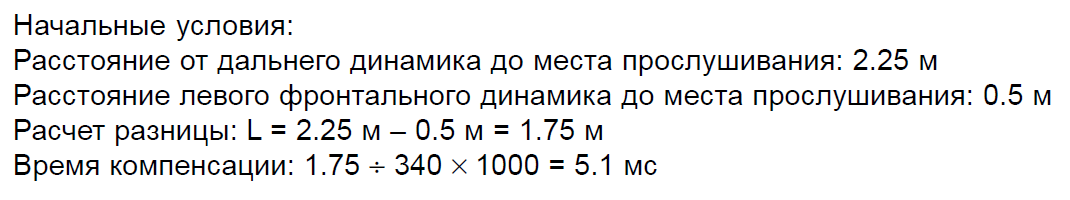

Есть проц Alpine H700 и нужно выставить задержки. С 2х полосной системой было немного проще, а тут как-бы серединка появилась и я как-то потерялся как выставить задержки относительно ее. (незнаю как правильно сказать)
СЧ стоит в местах на торпеде и играет на отражение от стекла таким образом она от ВЧ находится немного далековато. (На фото есть растояние от каждого динамика)
А теперь вопрос как это все посчитать? (Ну или может кто поможет с подсчетами)
Так как Alpine все считает в милисекундах то как я понял нужно:
Вычесть растояние между динамиками делить на 340 (скорость звука) и умножить на 1000 = задержка в милисекундах. И потом к ближнему динамику добавляем это время.
P.S.: Обьясните на примере плиз. А то читаю читаю а понять не могу. До этого был 88й - и там было в 10 раз проще как-то :)

(1 см разделить на 330)*10=получим миллисекунды
Пример
(50 см/330)*10=1,51 мсек

Arrt 15.05.2013 20:07
Re: Временые задержки (синхронизация) ПРОЦ
Сообщение от gizmo (Сообщение 251958)
Всем привет :)
Вот есть такая схемка моей машинки
Пробуй
LH 1,94 RH 0,59
LM 1,20 RM 0,00
LL 1,38 RL 0,03
если ответ окажется верный, то подгонишь под него решение, как в школе.:)
Саб сводится отдельно с правым мидом на слух. Потом все задержки увеличиваются на то значение, что получится в правом миде.
gizmo 15.05.2013 23:10
Сообщение от Arrt (Сообщение 252154)
Пробуй
LH 1,94 RH 0,59
LM 1,20 RM 0,00
LL 1,38 RL 0,03
Спасибо огромное завтра попробую и отпишусь :)
Добавлено через 23 часа 7 минут
Спс получилось хорошо но я немного на слух подвинул СЧ Списибки еще раз

Arrt 17.05.2013 13:58
Сообщение от _kolenval (Сообщение 252308)
неее я имею ввиду - как так получилось, что Аррт дал Вам цифры и у Вас всё срослось?
неужели по фотографиям гадают? я утрирую конечно... ну реально интересно откуда Артем взял цифры???
Все исходные данные на картинке с расстояниями от динамиков до слушателя, плюс небольшая коррекция для 3-х полоски (из личного опыта).
СЧ полоса могла не срастись из-за проблем измерения расстояния с учетом отражения.
