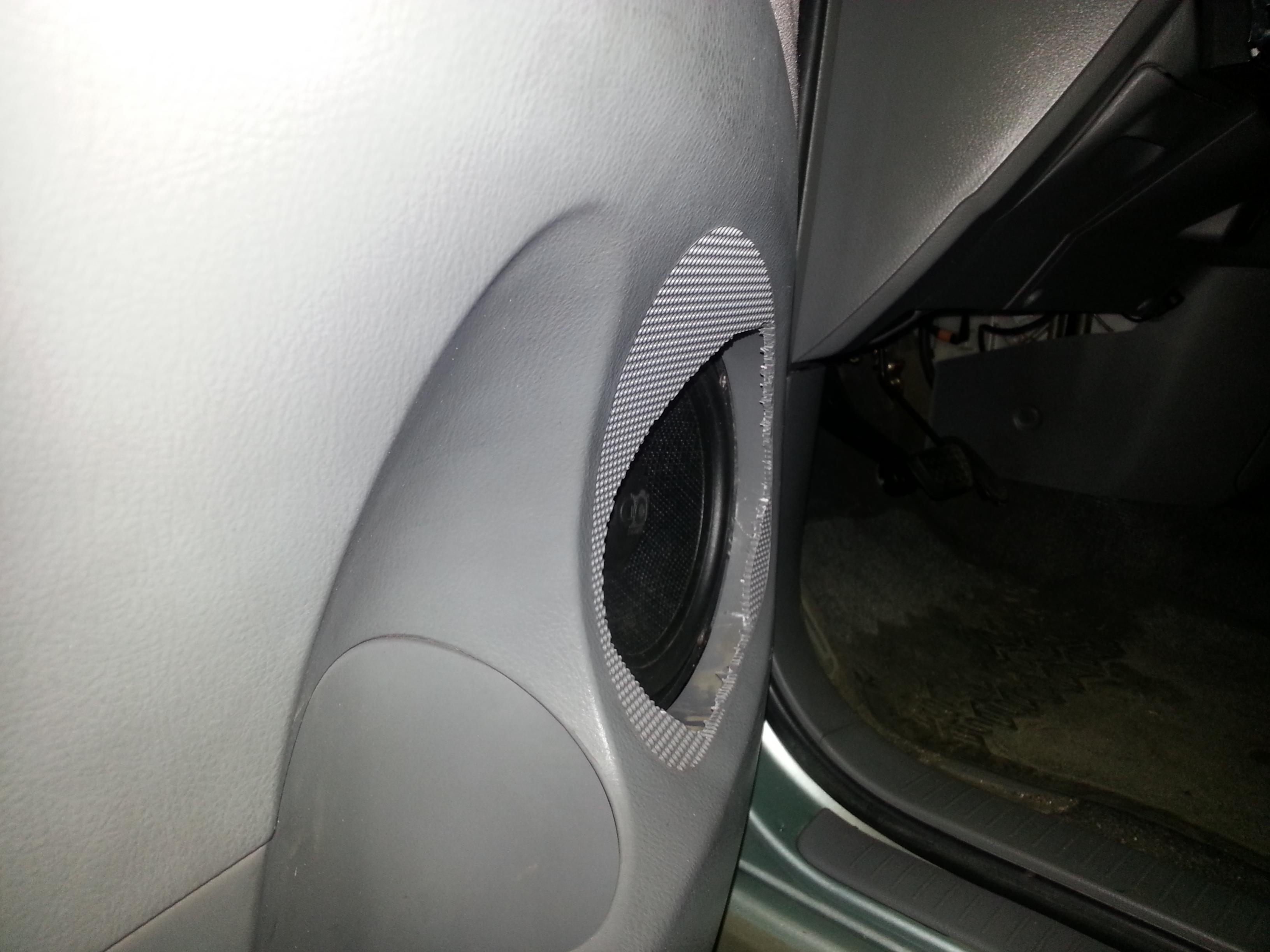

Чтобы не плодить темы попросился у земляка запостить здесь.
Я тоже на пути к трёшке и волнует меня это
Сообщение от Fedosoff (Сообщение 226879)
а направление слушай/смотри где меньше переотражОнки
Про переотражОнку уже не раз писалось, но вот в моём случае, мне кажется, она неизбежна, ибо СЧ планируется в этом треугольном окне.
Придётся смириться или всё же варианты её избежать имеются?
Уж не знаю насколько удачны фото, но думаю понятно...
Вложение 24332
Вложение 24333
переотраженка будет и думаю повлияет на звук не лучшим образом. но есть пару вариантов, которые можно обмозговать.

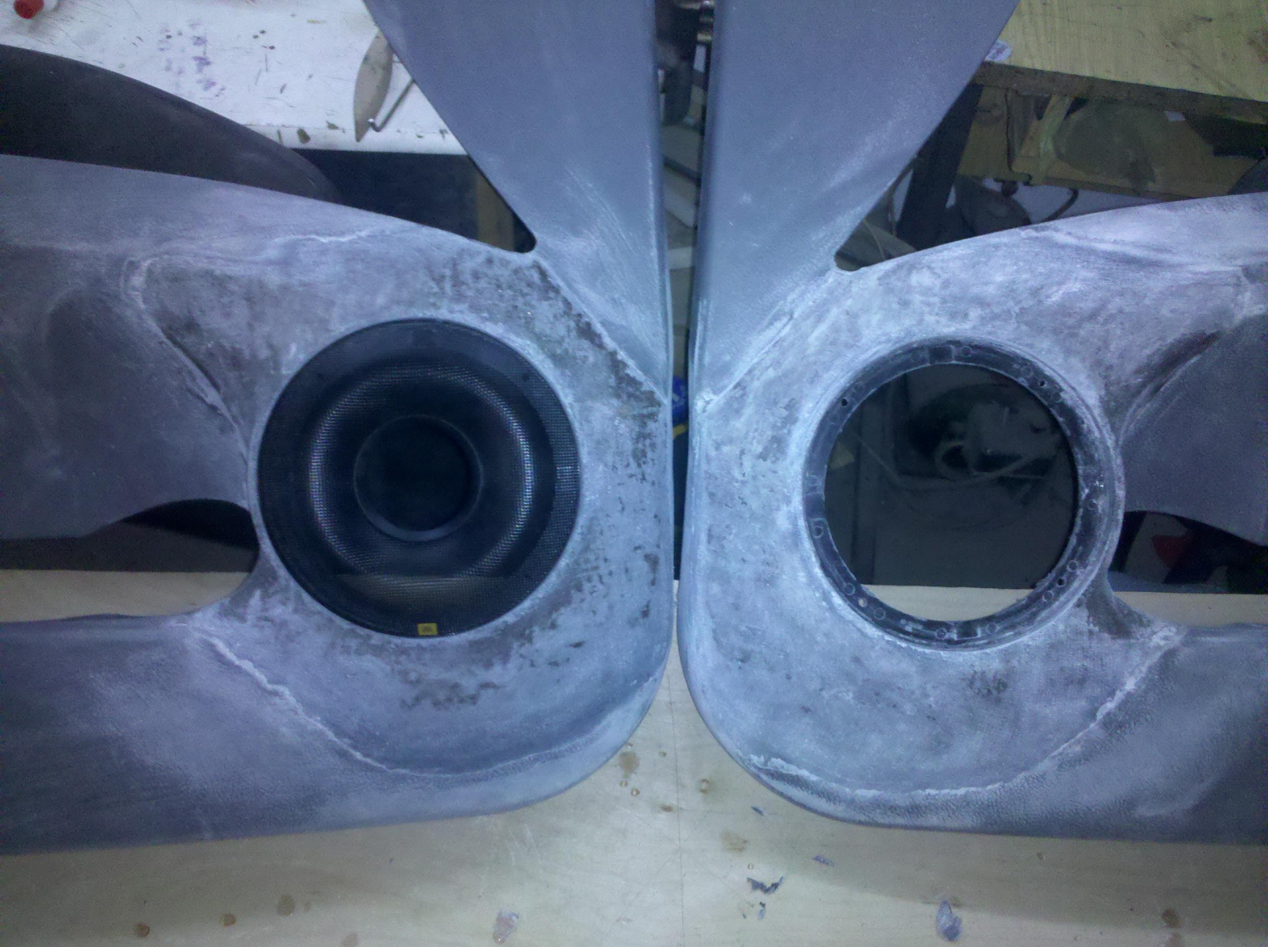

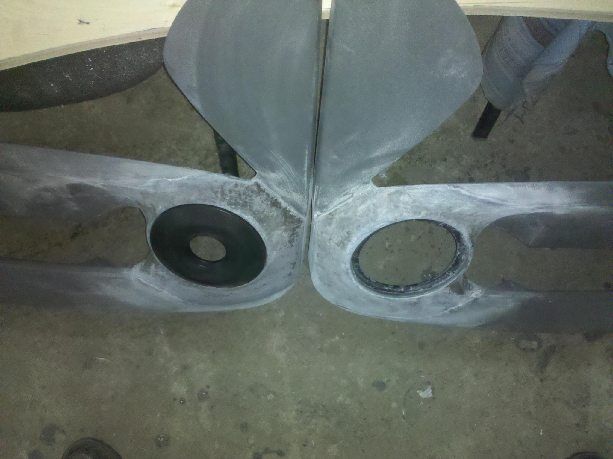

http://photoshare.ru/data/89/89245/3/5vjtau-3bo.jpg http://photoshare.ru/data/89/89245/3/5vjtat-hhq.jpg http://photoshare.ru/data/89/89245/3/5vjtas-4t0.jpg http://photoshare.ru/data/89/89245/3/5vjtar-s1d.jpg http://photoshare.ru/data/89/89245/3/5vjtaq-3zo.jpg http://photoshare.ru/data/89/89245/3/5vjtao-m08.jpg
изготовить черного или темно серого цвета в швейной мастерской. по-идее должна быть стеганая для наиболее эффективного поглощения зв. волн. если ее грамотно закрепить, то можно с ней и ездить - я так думаю.

loza 13.12.2012 13:23
Re: по направлению СЧ-ВЧ
Вложений: 1
JOCKER, он пока не установлен, скажем так.
Будет примерно так
Вот такая гадская карта мне досталась :)

loza 13.12.2012 14:06
Вложений: 1
Сообщение от JOCKER (Сообщение 227146)
дин крепишь к уже установленному(можно сверху алюмом 3-4мм продублировать) кольцу(не увеличивая колодец)
а уже карту,подгоняешь/выводишь К ДИНУ
Вы карту то хорошо разглядели?
Вот Вам ещё фото чуда японской инженерной мысли, для лучшего понимания
Скрытый текст
Чтобы подвести дин к карте понадобилось установить в общей сложности 3 кольца (про колодец пока не будем). Так что к уже установленному никак не получается, увы. Так дин получается в яме. И по соображениям эстетики как то не очень. :)

JOCKER 13.12.2012 14:30
Сообщение от loza (Сообщение 227148)
да
нормально видно
повторяюсь
не дин к карте
а карту к дину нужно "подстраивать"
и хорошо
отдача на низах лучше
а здесь ужэ выбирать надо
либо звук,либо эстетика,
либо карту полностью переделать.

Майкл 13.12.2012 15:51
Вложений: 2
Сообщение от loza (Сообщение 227145)
Будет примерно так
Не вводи людей в заблуждение...на фото примерка,потом кольцо было утоплено:)
