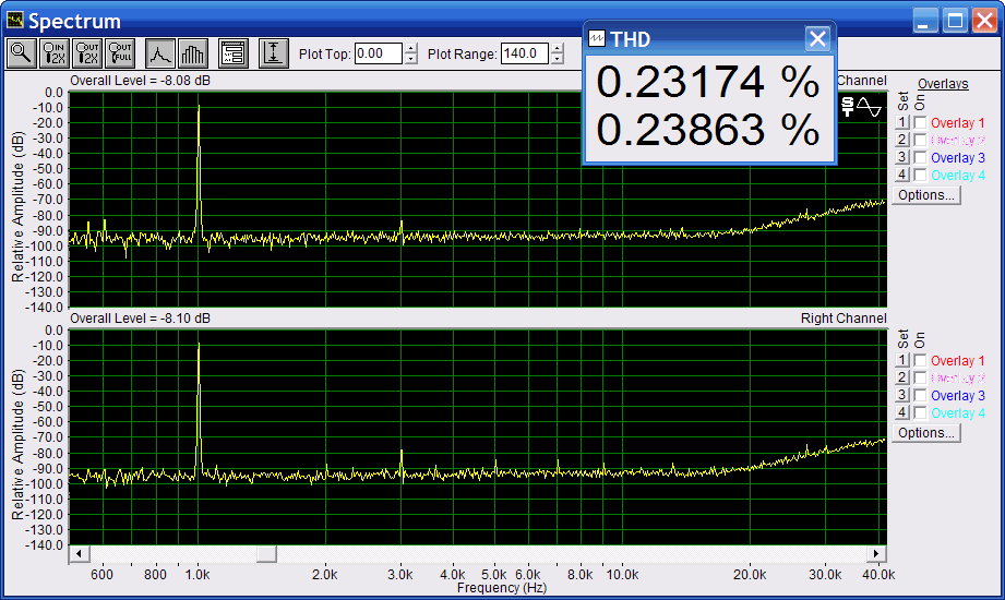

Для проверки этой гипотезы я приобрёл модель Pioneer DEH-1420UB с зелёной подсветкой. Проверка воспроизведения различных WAV файлов, подсунутых магнитоле, дополнительных бонусов не принесла. Магнитола воспроизводит только 16 битные WAV файлы с частотой дискретизации 44,1 и 48 кГц. Конечно, хайреза здесь не будет.
Проверка аппарата на звуковые возможности не показала ничего удивительного.
Вот спектр воспроизведения синуса 1 кГц:
http://3.bp.blogspot.com/-kjl3nr884J...600/THD44k.gif
Вот АЧХ на линейном выходе:
http://3.bp.blogspot.com/-wMql7g1ovi...0%A7%D0%A5.gif
Для такой ровной АЧХ мне пришлось выставить эквалайзер LOW-1, MID+1, HIGH-0, иначе на АЧХ были видны «улучшения» даже при выключенном эквалайзере.
Уровень шумов -52дБ (в основном за счёт ВЧ гармоник), разделение каналов 65дБ.

Мне удалось встроить в микросхему программируемой логики генератор цифрового аудиосигнала S/PDIF. Сегодня проверял его работу по сравнению с выходом на микросхеме WM8804.
Для наглядности привожу графики измерений при установленной громкости -70дБ и увеличенной чувствительности входов звуковой карты.
Сигнал 1 кГц от образца - WM8804:
Вложение 25081
А это сигнал моего выхода:
Вложение 25082
Надо будет послушать. Если нет разницы - то будет работать моя схема.
