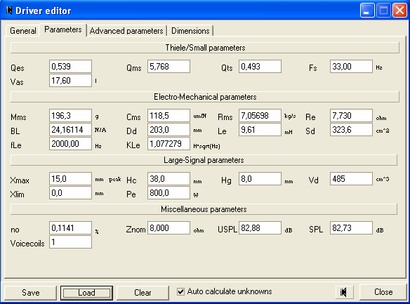

SOVA 11.02.2012 08:21
Re: Пассивные излучатели...
Вложений: 1
Сообщение от igorvolikov (Сообщение 173460)
Там две катушки по 4 ома.
Мерялось на 8-ми омном включении.
Собственно вот дадашит
Model - Punch HX2 DVC RFD2210
Nominal Impedance (ohms) 4 (2)
Voice Coil Diameter-inch (mm) 3.0 (76.2)
FS (Hz) 30
QTS 0.41
VAS-cu.ft. (liter) 0.99 (28)
Xmax-inch .55 (14)
SPL (dB @ 1w/1m) 85
Power Handling (RMS) 500

Для сравнения вот параметры моего RFD2210 в 8-ми омном включении:
Вложение 14439
Мерял внимательно.

Ваши параметры тоже ушли от даташита. Но ушли как бы логично.
У вас резонанс выше, но и добротность выше и объем эквивалентный меньше.
У меня резонанс ниже, но и добротность ниже и объем эквивалентный выше.
Получается у нас с вами параметры отличные от заводских и причем как бы в разные стороны.
