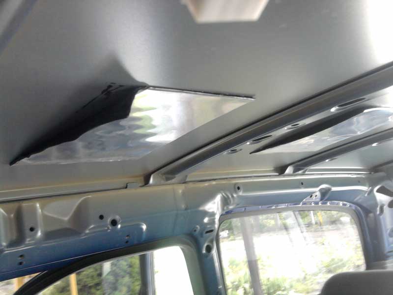

Сообщение от Сергей Троицкий (Сообщение 123361)
что касается Лацапеда, то все потуги по основательному усилению небольшой по площади и уже достаточно укрепленной с завода
Это самообман. Вот вчера делал шумку крыши, так сказать, воевал с призраком саба :tomato:
И вот тебе образец "достаточно укрепленной" шумки с завода.:nasmeshka:
Вложение 8387
Вот такая картина предстала перед глазами у меня, когда я снял обивку крыши на своем авто. После чего сразу стало ясно почему меня появлялся фантом саба.
После того как сделал вибро-шумоизоляцию на 2/3 поверхности крыши - фантом саба пропал. Сегодня буду доделывать оставшуюся 1/3 так как вчера не хватило материалов, чтобы закончить.

Сергей Троицкий 15.05.2011 13:13
Re: Наружная и внутреннея филенка двери кто как укрепляет ?
Сообщение от Cobox (Сообщение 123379)
Почему же самообман?!
Это реальность. Сам с таким же сталкивался.
